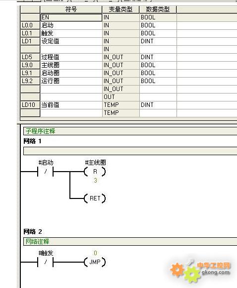

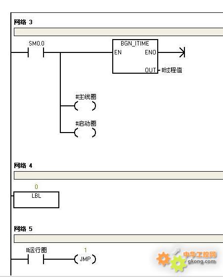

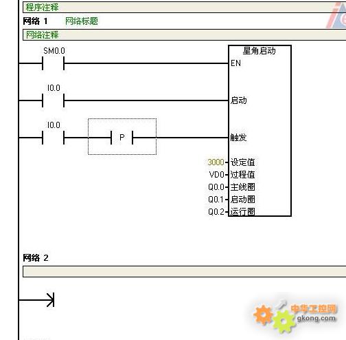

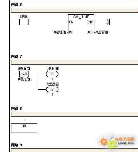

有大神可以解读一下别人编写的局部变量控制星三角启动吗,本人刚学西门子半年,不太了解这个(图1主程序,后面3张是一个子程序)

这个编辑方式挺好。i0.00应该是个旋钮开关。i0.0 on状态子程序网络一,停止工作。网络二瞬间触发跳转到lb0。只分析到这步。
