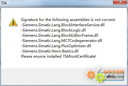

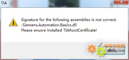

昨天用还好好的,今天用怎么就变这样了,V13的项目打开不了啊,V14的可以打开,V13这是咋了,不会要重装软件把

啊哈,我的V13也有同样的问题,但点完确定之后进去还能正常用,所以也懒得管他为什么了

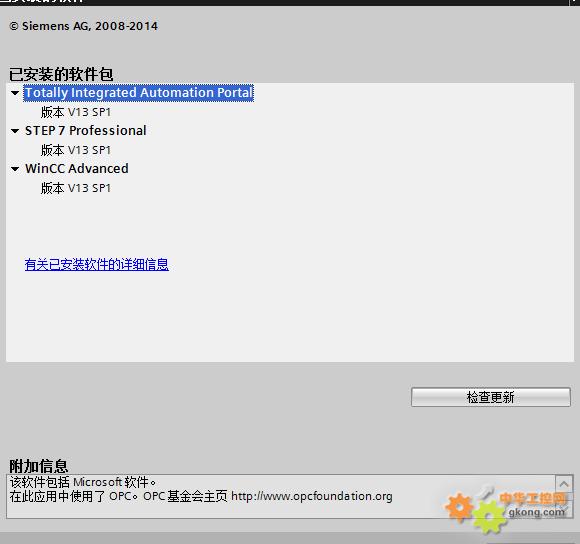

博圖軟件版本?

1楼也说会出现这种情况,到底什么原因?楼主快帖一个博途的版本上来看看

这版本没问题吧,我之前一直用的好好地,突然这样,心塞啊,但是我的V14还是可以用

V13.SP1的

请贴图说明你的版本。
V13 SP1?
V13 SP1 UPD1?
V13 SP1 UPD2?
V13 SP1 UPD3?
V13 SP1 UPD4?
V13 SP1 UPD5?
V13 SP1 UPD6?
V13 SP1 UPD7?
V13 SP1 UPD8?
V13 SP1 UPD9?
Good Luck~

请升级至V13 SP1 UPD1或以上版本。
UPD1解决了你顶楼贴图的问题。
