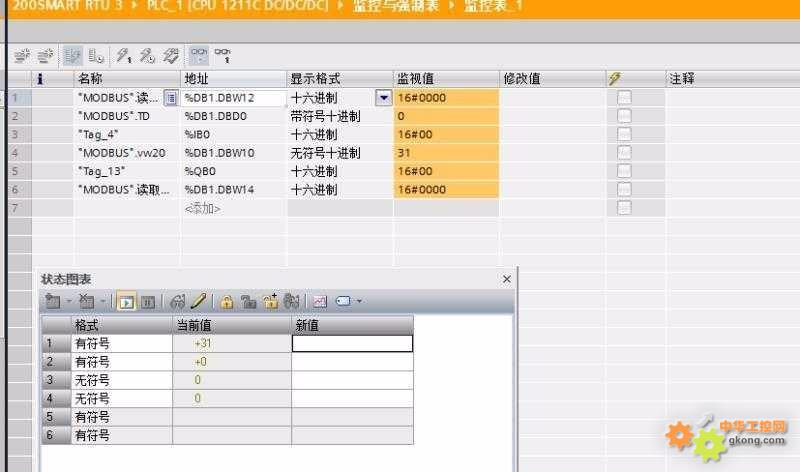

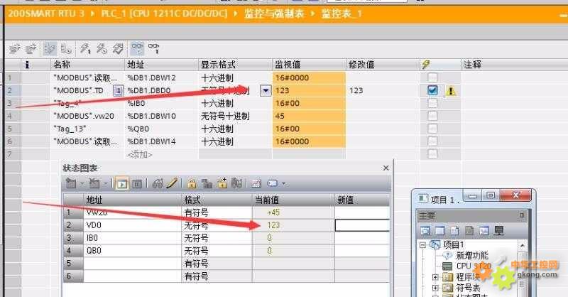

这个案例是去年测试完成,
硬件:
1、S7-1200 1211C DC/DC/DC
2、CM1241 RS485/422通讯模块
3、S77-200smart ST20
图1 和图2 是两个PLC的数据之间交换

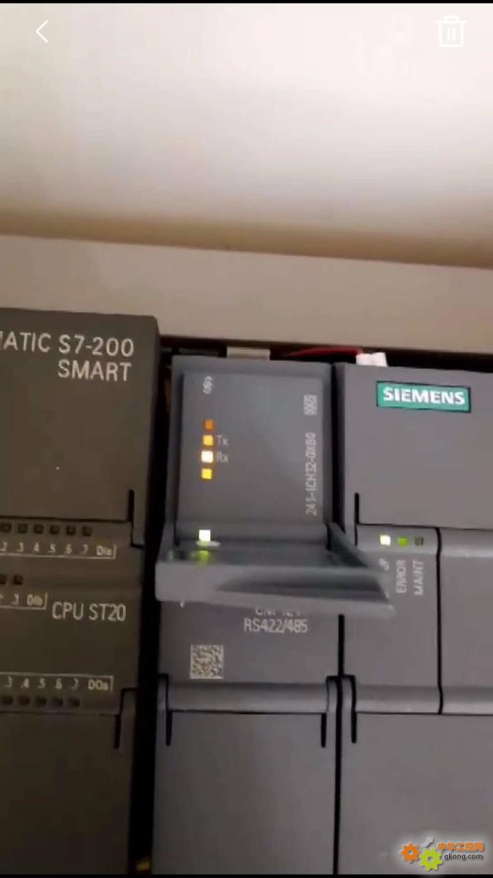

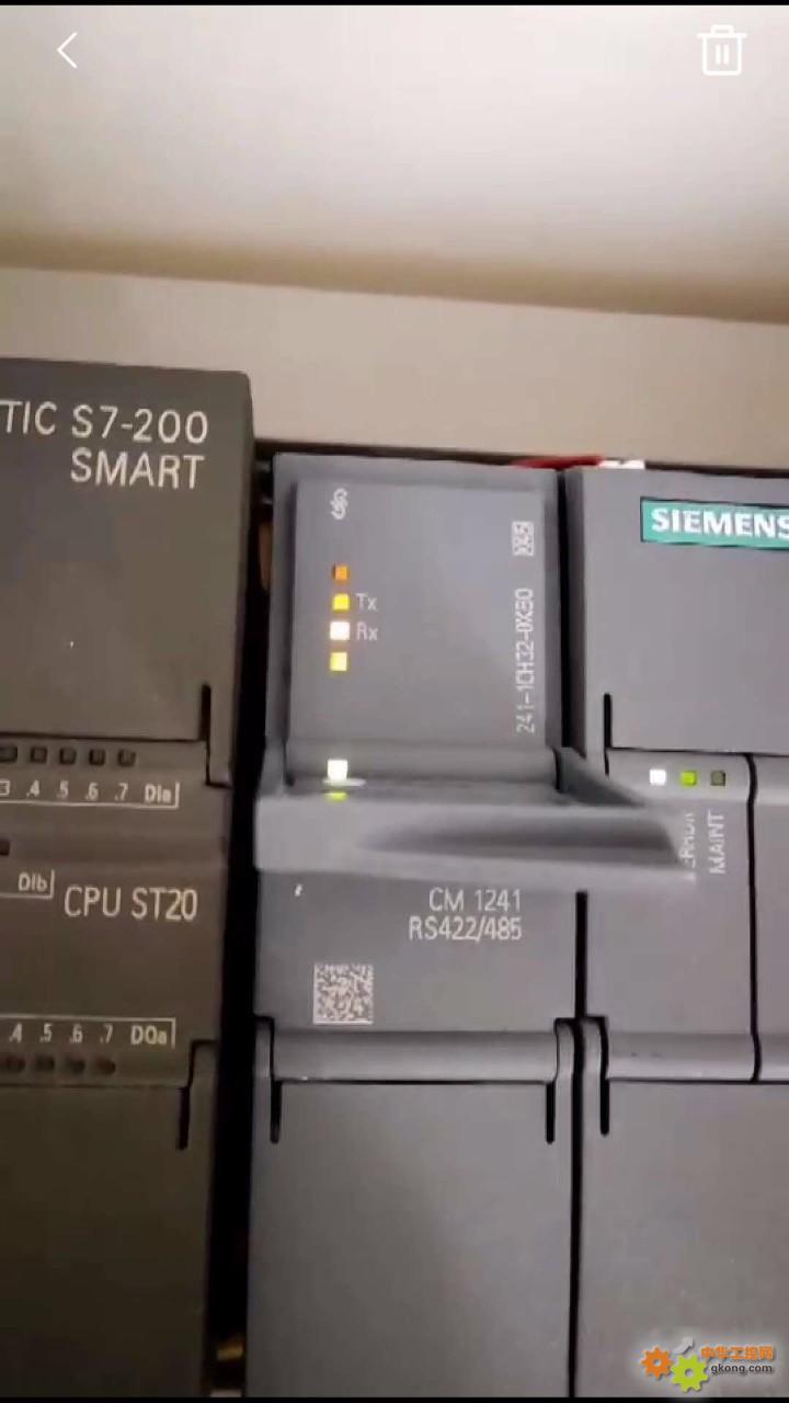

图3、4、5是硬件和CM1241通讯模块指示灯闪烁 RXD\TXD高速闪烁
下面附有程序案例是V14版本,已经归档,之间在软件恢复即可

16位传感器数据怎么读啊
14940
465010287 版主
文章数:6628
年度积分:820
历史总积分:14940
注册时间:2012/10/11
发表于:2019/5/5 11:02:39
回复 #4楼 leonWCNAIILE
按照MODBUS 格式就可以,
