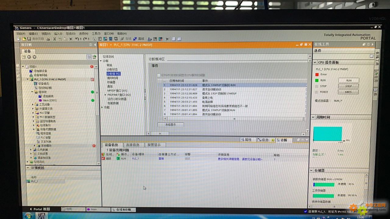

仅给plc上电,即开始报警。
电脑能搜索到plc,程序能够下载。但持续报警
网线连接 电脑的ip地址和plc地址在同一网段。

请贴出诊断缓冲区内容。

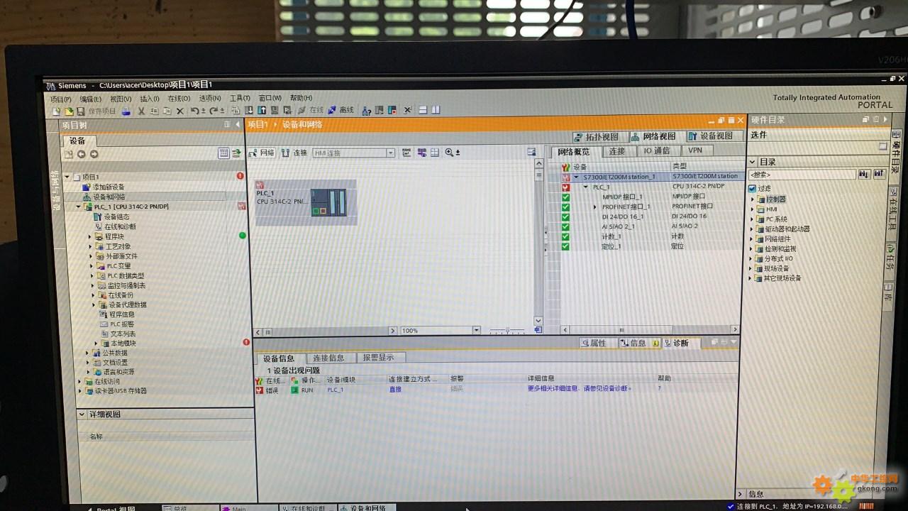

程序错误.
第二通讯网络(总线)错误.

上面寫著:組態不一致。

第二通道有从站没有连接上,查查通讯线!
