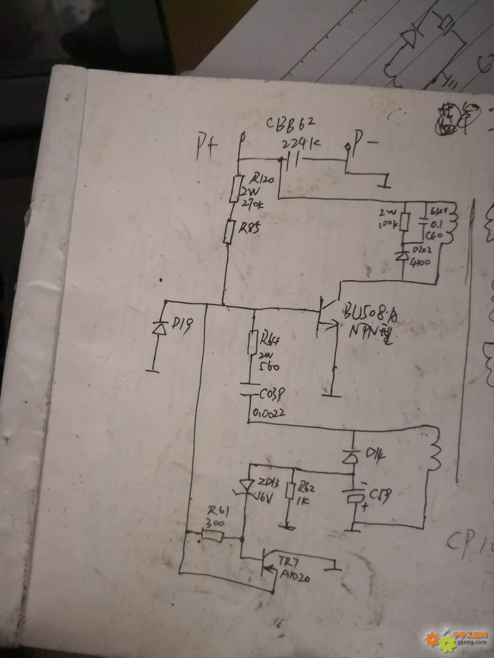

一台电主轴变频器,无显示,开关管击穿,板子上的铜泊烧断,换了开关管BU508A,变压器初级并的反压吸收电容630v104,上电正常,安装上试机启动正常,停机直接把bu508击穿了,各位老师帮忙分析一下是哪的原因

自激式开关电源,什么牌子变频器

以下是引用13532877851在2019/4/28 22:03:04的发言:
应该检查开关变压器一次绕组的续流回路的tvs管和电阻是否失去作用。

开关管BU508A
经过实测,市面上买的耐压值700-1600V不等
1430
13532877851
文章数:18
历史总积分:1430
注册时间:2015/12/2
发表于:2019/4/29 8:46:50
当时有一个二极管炸没了,标记是zd13,1w16v,我装了个16v稳压管,输出电压都正常,难道这个位置不是稳压管,是个tvs

如图D202

习惯叫反向放电管

这个管测量是正常的
