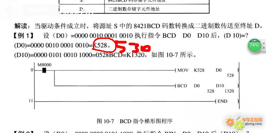

这教材是不是错了,李金成写的那本

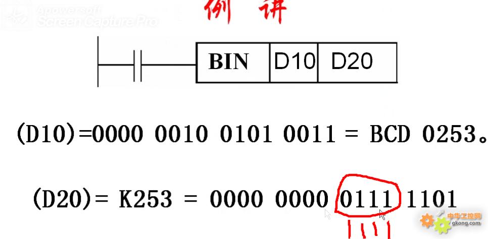

K253对应二进制1111 1101;

图10-7中的K528没错,但K528的二进制数是 0000 0010 0001 0000 ;
有一个 0 写成了 1 ,当属某个环节的笔误。
