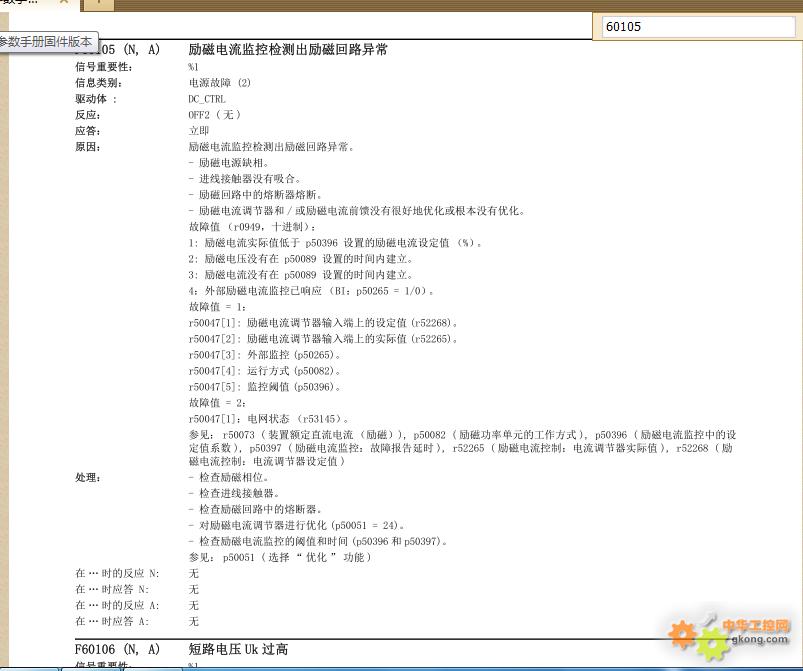

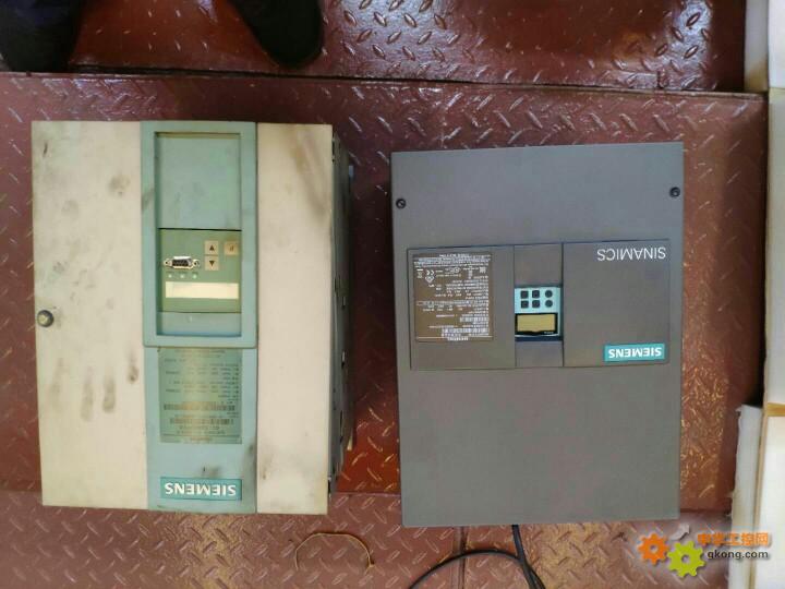

西门子直流调速器70系列改为80系列,接线以及参数,端子定义全都搞好了,上电后状态7.1,启动后报警60105,励磁没输出,不知道问题出在哪里?求助。

949故障值是2,应该就是没有出发励磁输出,50082设2和3都没解决。

做弱磁优化也过不去,也是报60105,新机器

80的机子我没用过,直流驱动器更换更新倒是换过不少,其实应用的原理是相通的,对于RA22这样的古董更换相对简单,只有一些跳线的选择,后期出来的数字驱动相对复杂一点,电源电压,电机数据,反馈模式都要自己校对输入,换了80后竟然没有励磁电压输出,最简单的线检查驱动器的使用模式是否对,模式对了,除非励磁线路不通,机器没有检测到电流然后锁死报警

监控下励磁触发角,看看多少?

检查一下,上图红色框内的各项。
着眼于励磁的进线电源和相位是否与电枢进线电源相位一致。是都电源已经进了装置,总监是否有断线,励磁进线快融是否完好,等等

已经解决了。没改参数也没改接线,优化24.25.26一次过,怀疑第一次接线时可能励磁出线没有接实。
