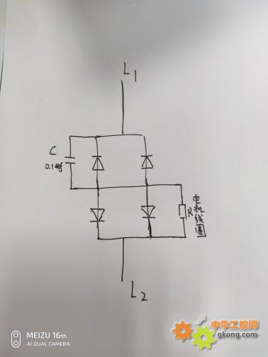

这是我根据图纸画出的等效图,还是没法理解它是怎么实现制动原理的,麻烦老师们讲解一下

电容没有放点回路,没有意义啊

也曾改画过电路而未能理解,故说对照实物。

回复 #11楼 wlhtjjh
电容是和二极管配合使用的,他们俩中间接地

只有主回路没有控制回路图 不好分析啊!星角启动 1k15上电就吸合吗?

感觉是一种抵消能耗的意思,做一种安全装置

回复 #10楼 浩色之徒
半波能耗制动。
