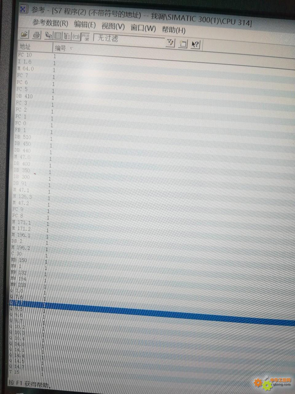

西门子300编程软件,有谁知道这个列表有什么作用?又有输入,又有输出。真心求解

这个表示你没有定义符号(名字)的地址使用的次数(地方数).
