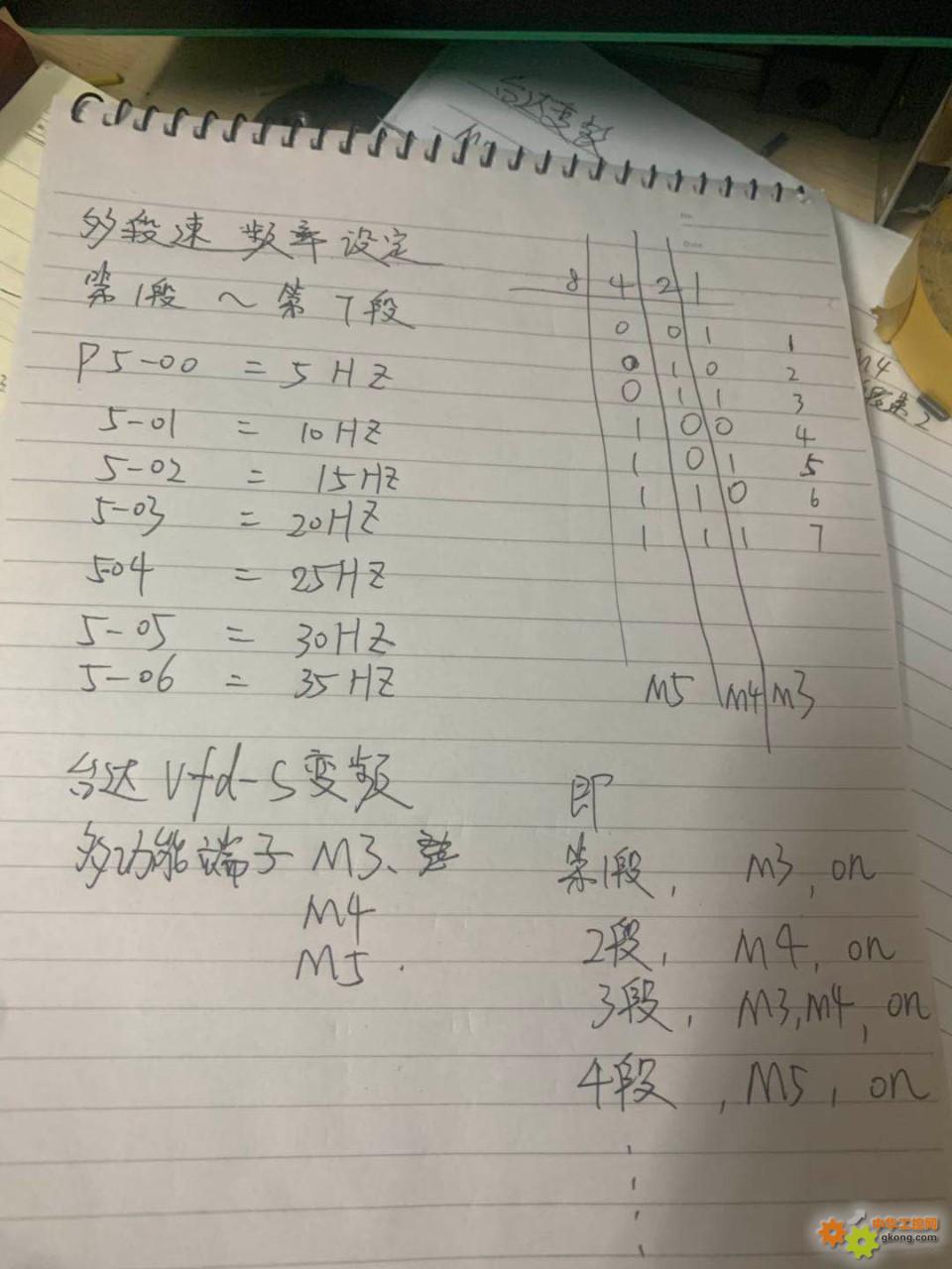

台达vfd-S变频多段速问题。
已设置变频的M0为正转启停,M1为反转启停,M2为复位。
M3,M4,M5位多段速端子。
设置P5-00=5 ,第一段速度
设置P5-01=10 ,第2段速度
设置P5-02=15 ,第3段速度
但我导通M3和M0变频并不是以5HZ运行,而是其他段的速度了,是否因为M3~5没组合对的原因

M3~M5功能定义的参数先查看一下;

不是第一段那是哪一段,是不是设置错了

2-00:d0
2-01:d1

4-06
4-07
4-08
这三个参数要分别看下是不是设的d7 d8 d9';

回复 #4楼 ZCMY
是的,但这3个参数我已设定好

回复 #3楼 ddt250
这2个参数也设定了的

单M3为ON时速度具体是哪一段的设定值?

回复 #7楼 ZCMY
变成第6段了,35hz

d7 d8 d9设的顺序看一下;不行就初始化后重设;
