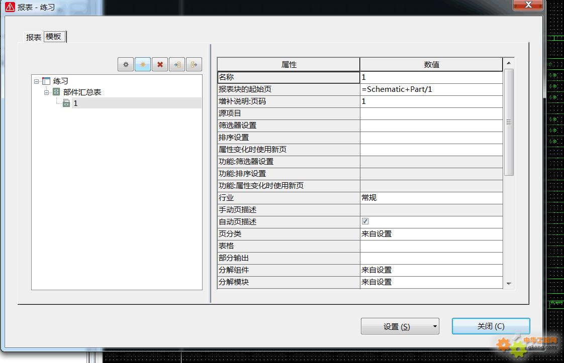

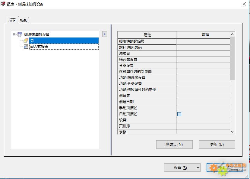

第一次用EPALN,不知道哪里不对。现在报表生成里面无法新建报表,从论坛下载的模板然后他的报表模板不是自己想要的,然后改成自己的。就成现在这样子

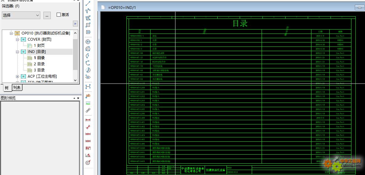

想自己弄成下面这张图的

这样吗,不知道为啥你的新建没了。右键新建行不行

发表于:2019/4/27 16:36:54

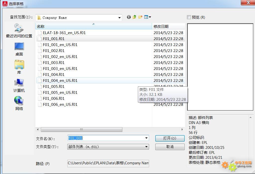

设置里选择其他的表格,再新建

发表于:2019/4/27 19:42:20
回复 #1楼 1530694073

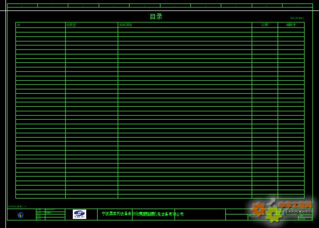

不行,点新建然后什么都没有。本来想把工程传上来,不知道怎么上传

发表于:2019/4/27 19:49:52
回复 #2楼 gk_0

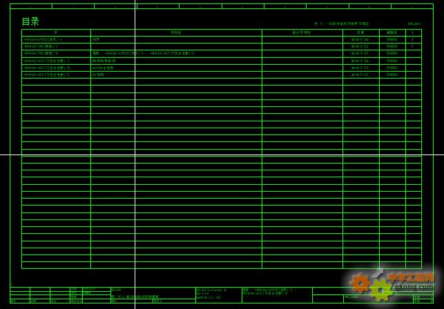

上图按你说的可以了,但是换成我自己改的表框咋就不行了呢

发表于:2019/4/27 21:00:43
打开你自己建的表格,点击检查表格看看哪里有问题

发表于:2019/4/28 8:41:57
你打开自带的表格看看,再打开自己的表格看看。你的表格里应该没给对应的位置赋值。我不知道这么表述准不准。就是说EPLAN不知道要把内容填到哪个格子里去,你得提前告诉它这一列表格是干啥用的。
