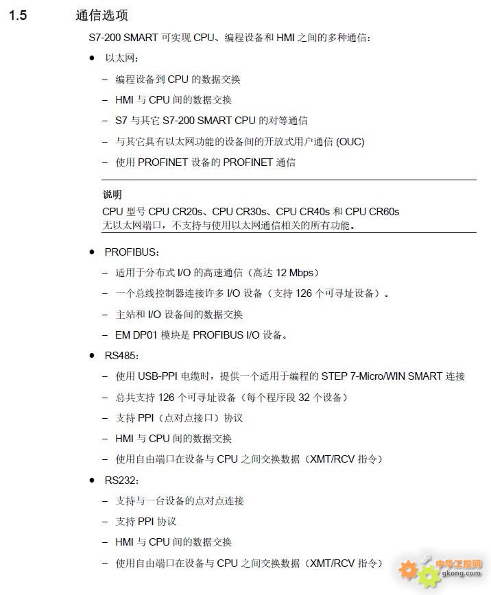

刚刚接到一个电话。西门子SMART 与50多个仪表通讯485通讯,是否支持。因没使用过西家产品我也不知道表情

多个仪表是有识别区分的吗?比如支持modbusRTU可以设置站号?
然后,50多个,要求通讯时间多少?

支持modbusRTU可以设置站号,通讯时间可以说没要求,只读取数据

好像最多32个就不错了吧?

PLC有两个串口就可以

买个DP接头 走PROFIBUS dp ,不知道你那是否支持呢

发表于:2019/4/26 20:59:40

200 Smart再扩展一个485通信口,两个485口都做Modbus RTU主站,分别和20多个从站通信,这样能好一些!

SMART  这个PLC可以支持以太网的,你走以太网接口,速度更快应该可以支持254台RS485设备

这么多用一个口通讯 速度是个问题。
