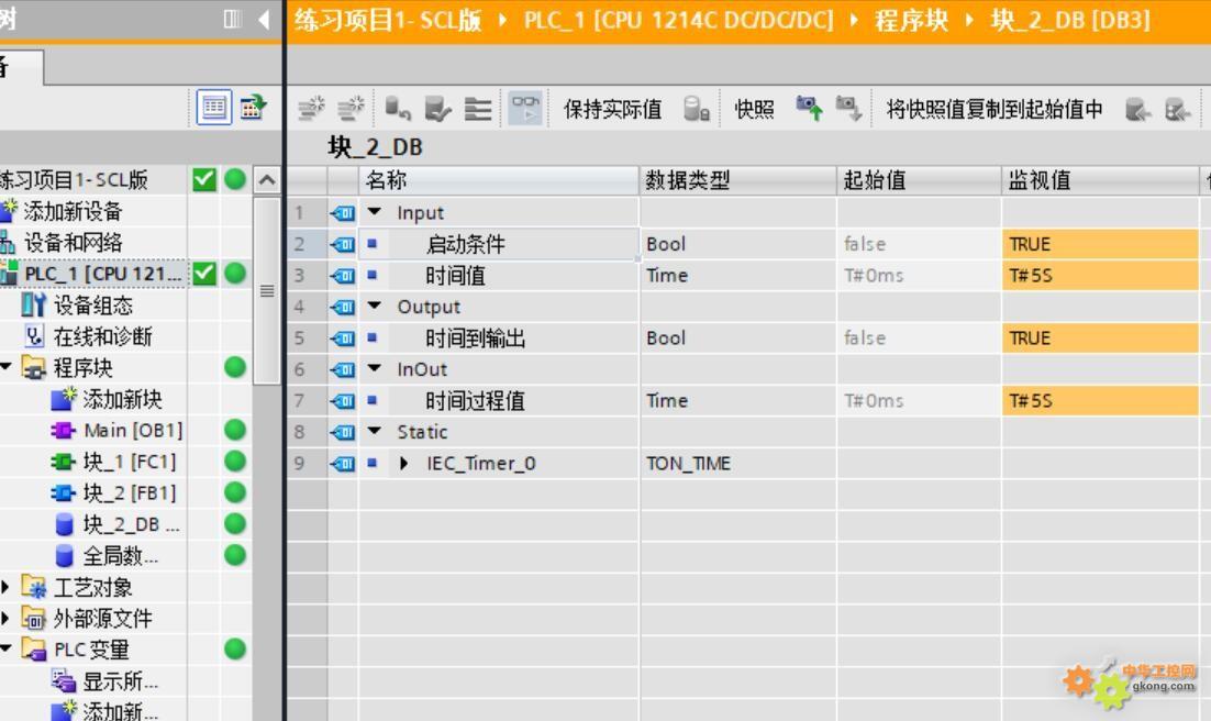

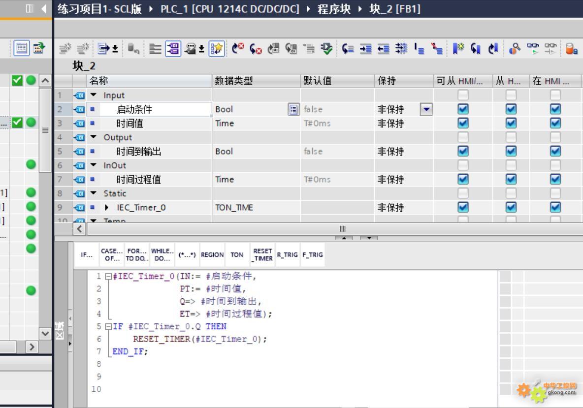

。。。。。不要笑话我,SCL 我是真不会。 看了半天手册,决定做个简单的 :
接通 I0.0 延时5秒 Q0.0 输出 ,接通 I0.1 Q0.0 停止。
先建一个FB块,做接口 , 调用个定时器,定时器做多重背景。
再建立个 FC 做程序
上实体测试 , OK 。
好的开始 。。。。 以后再慢慢深入 。

。。。。。。奇了怪了 , 那个 FC 里面的程序不能监视运行状态 ----- 找不到那个监视的眼镜图标 。
也不知道怎么回事 , 高手说说呢 ?

好的开始,你所说的找不到图标,可以关掉FC窗口重新打开即可

既然做了FB,做了多重背景.
那你应该试试至少2个调用,以验证2个实例的时间不混乱.

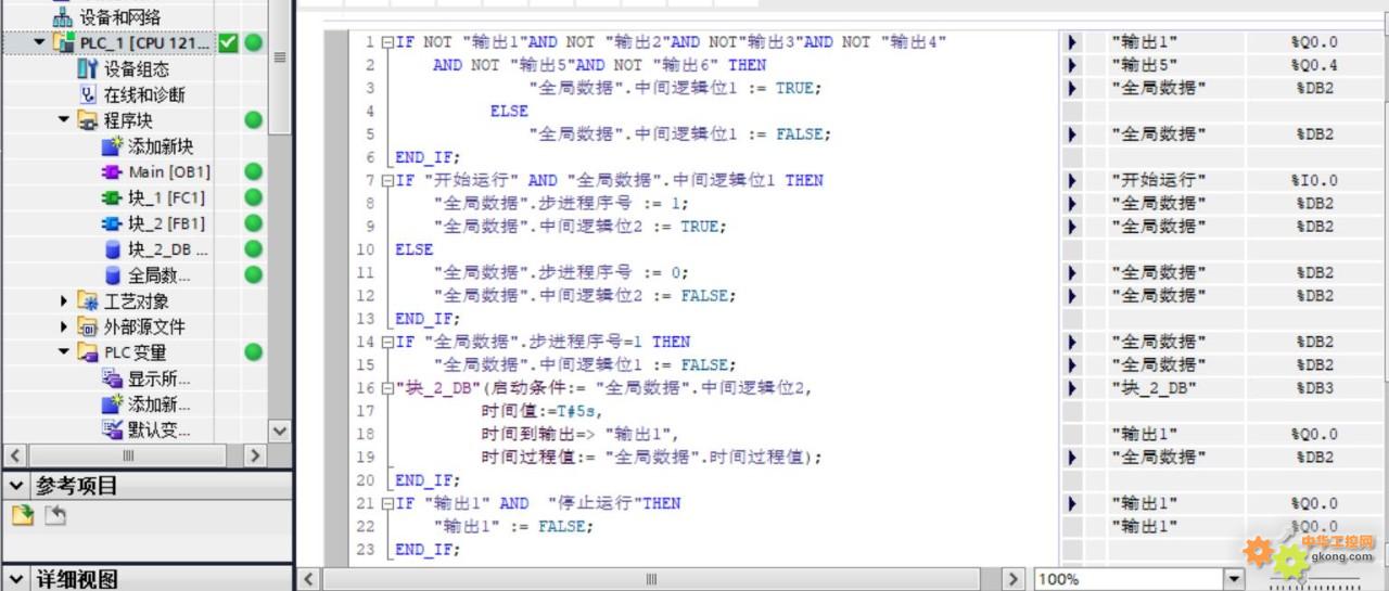

。。。。。。楼上所见略同 ! 后续就想做个跑马灯程序,都调用这个 FB
梯形图已经在项目上实战过,没问题。再玩 SCL 应该问题不大。
夜里自己玩的 。 第一次玩 SCL 。。。磕磕巴巴的,试完这段
程序已经零点了。以后再玩 ---- 谢谢提建议 。

。。。。。。 谁说 SCL 程序直观易懂的 !?
我怎么还是觉得 梯形图直观 。
就这样随便玩玩的一小段,呼啦啦的。。。。这要是三峡电站工程,怎么看 !怎 么 看 !
