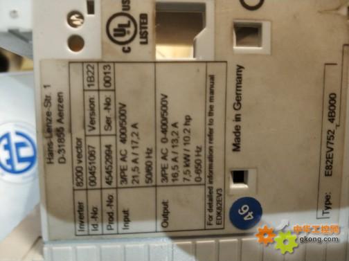

维修一台8200,修完后怎么设置启动试机?

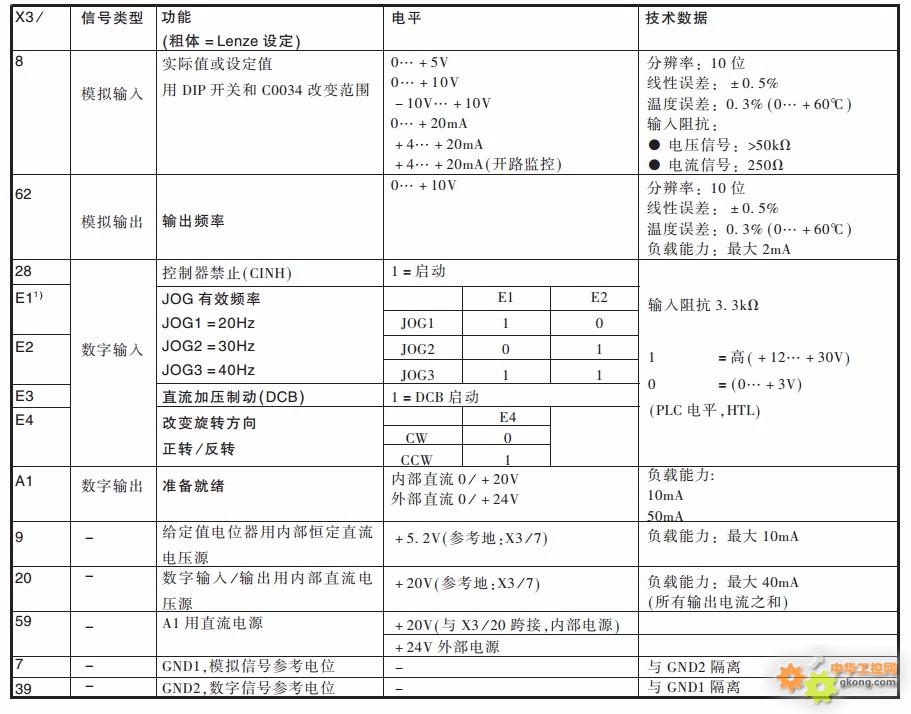

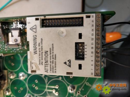

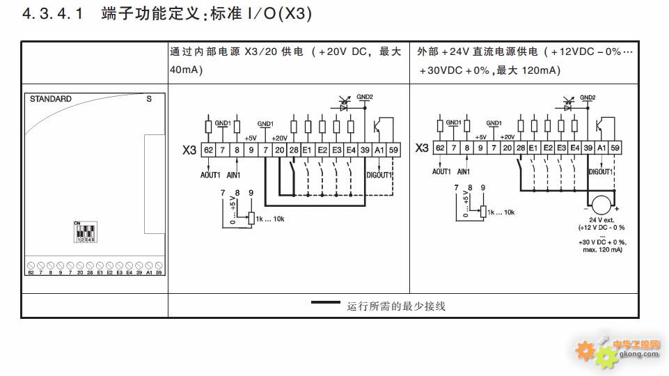

按图接线试试,操作面板接口下方有个短接块,是区分内外部供电的。

谢谢您给的回复,接线我按一图接了,就是通过内部电源x3/20供电,但是启动报oc2.不知道和参数设置有没有关系,。
