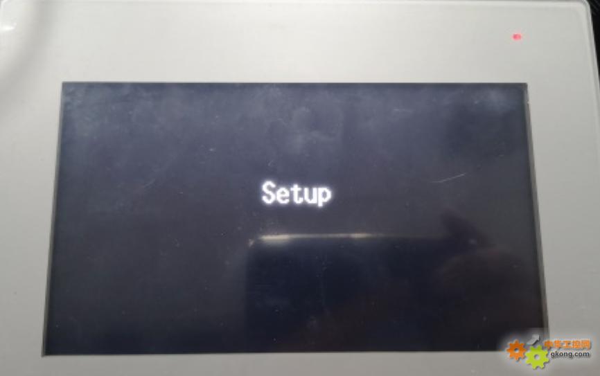

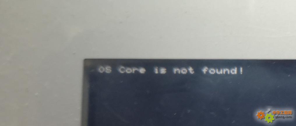

把软件升级到4.08以上,更新一下系统文件。

核心不是最新的,触摸屏的英文翻译。
需要楼主更新Qs插件
