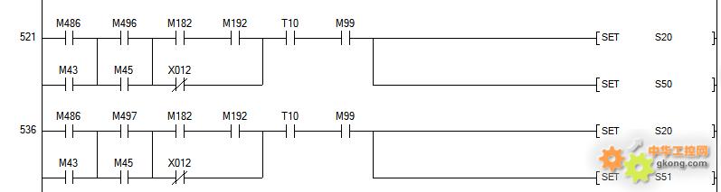

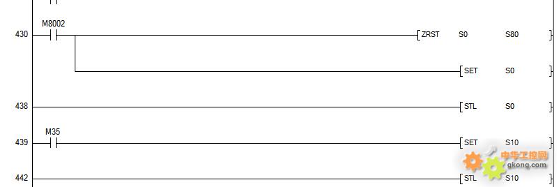

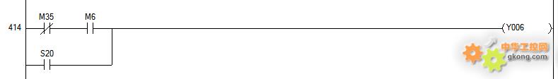

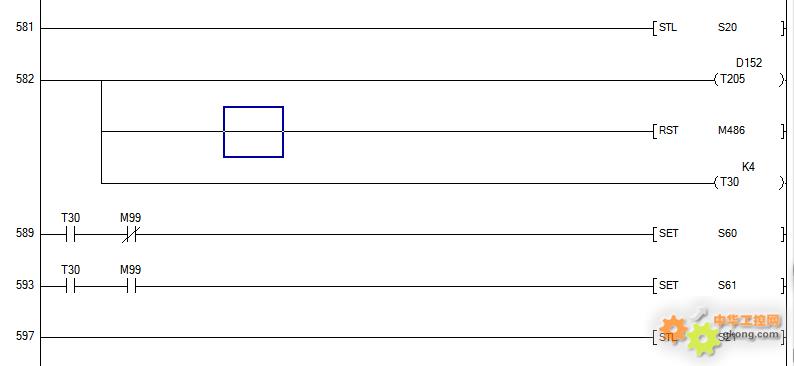

下了一个别人的三菱1N的程序,步进程序里置位s20,同时也会影响步进程序外的程序吗,不是说步进状态位s20执行完程序会自动复位吗,步进状态位s20还能同时用在步进程序外吗,如图一一样,可以这样用吗,就是说步进状态位s20被置位时,y6也输出是吗,求高手解答

当S20接通时,其常开接点会接通,可以运行程序试。

是的,其他地方没有对Y6的操作的话,S20打开(接通),Y6也会输出

只要通了置位后一直开着吧!
这个后面应该有复位的指令吧!

这不是步进指令标准用法

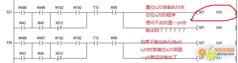

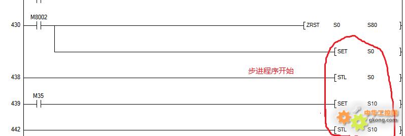

回复 #2楼 sxjice545
关键是s20是在步进程序里用的,不是说set s20后会执行stl s20后的程序,又会转到其他状态执行程序,这时会复位s 20的,我想问的是在步进里置位s20时也会使图一的程序执行吗
