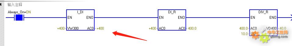

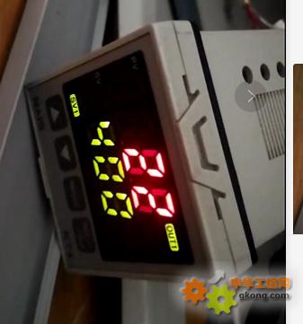

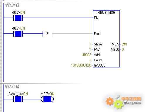

还是200smart靠谱。。那个1200的信号板不知道咋回事 还是我自己问题?怎么搞就不通,温度控制器参数压根没有动。直接在20smart写了一段指令即可通讯。。这就说明1200的通讯信号板问题太多了 出现了BUG!
