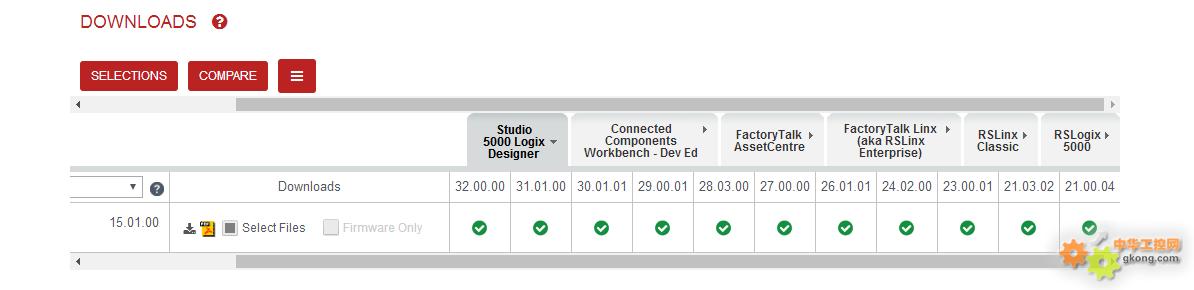

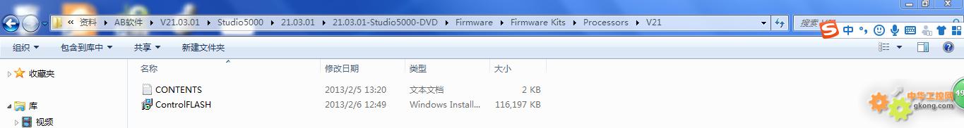

昨天有人询问AB程序需要下载,电脑和PLC通讯显示需要更新固件,软件版本V20.

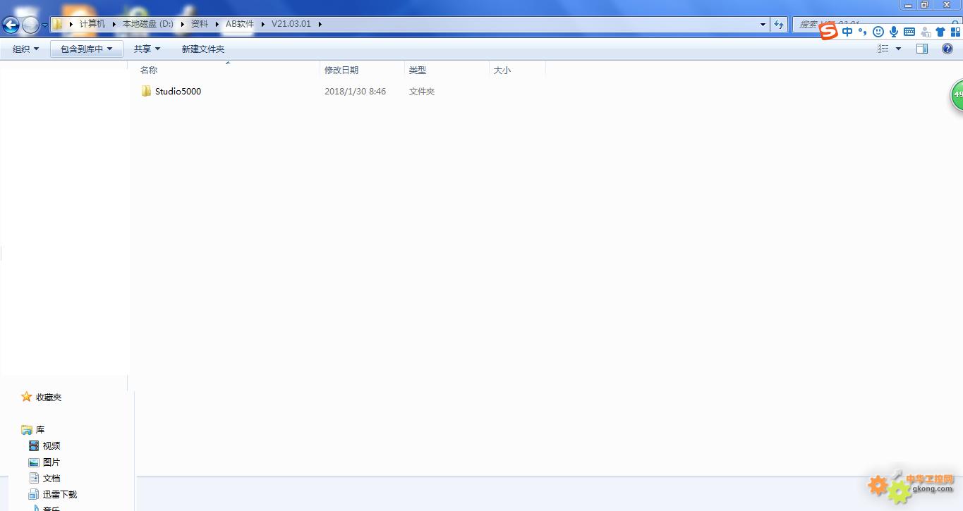

有朋友说用匹配版本的软件,结果这个哥们说没有对应软件。
然后我问他是否有Control FLASH这个软件,他说没有。然后我看了下我这的安装包,里面是有的。

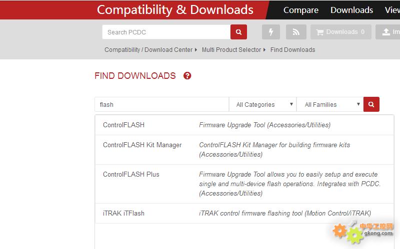

如果没有可以去逛完下载最新版本的,这个软件向下兼容。
网址是
https://compatibility.rockwellautomation.com/Pages/MultiProductDownload.aspx?crumb=112

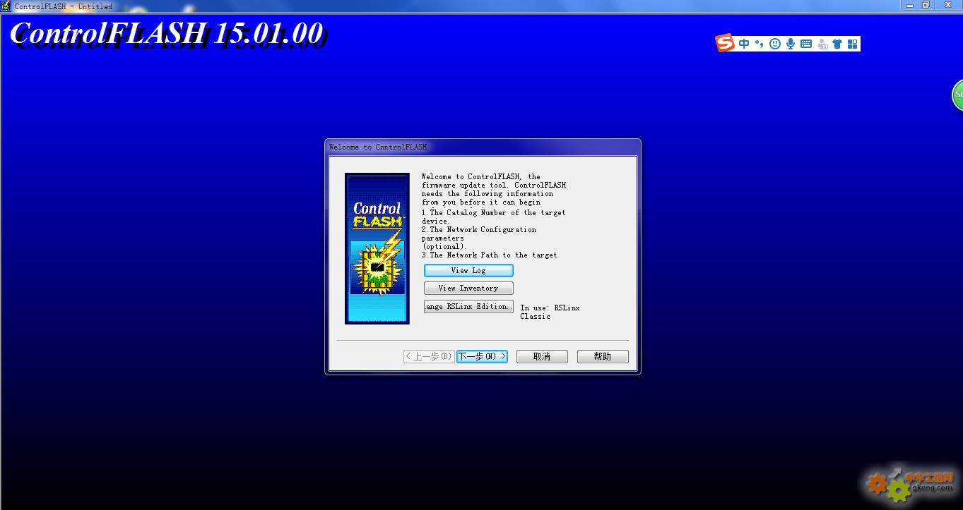

打开control flash
点击下一步

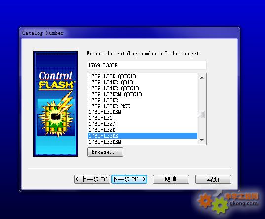

选择CPU类型,我选择L33ER,点击下一步

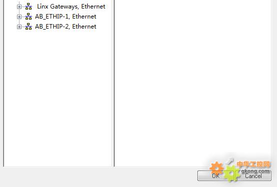

选择刷固件的PLC。设置PLC的IP地址在此不做描述。在此模块CPU右键属性,选择手动设置IP不然刷固件会失败。
由于手里没现成设备没法演示。
刷固件过程中切记不能断电和中断。
