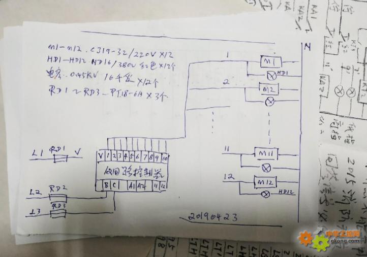

哪位老师有低压无功补偿电容柜二次回路接线图啊,能给一份吗,谢谢了

发表于:2019/4/23 0:17:37
我随便手画一张可以吗?

发表于:2019/4/23 0:18:24
功率因素表上就有

发表于:2019/4/23 4:29:22
没有这个图;
但想来,其控制电路图或者可找补偿控制器的说明书参考。

发表于:2019/4/23 7:26:57
电脑版图如果需要说一下。

发表于:2019/4/23 7:47:33
附件:
[本地下载]
仅供参考,类似图纸百度也能找到,套路差不多,要根据使用的无功补偿控制器和开关、转换元件及电容器等修改使用。

发表于:2019/4/23 8:44:18
买个无功补偿控制器不是就有图纸了么?

发表于:2019/4/23 10:00:05
这个没什么好看的,只要有自动补偿控制器就有二次图纸了。
关键是看控制器
