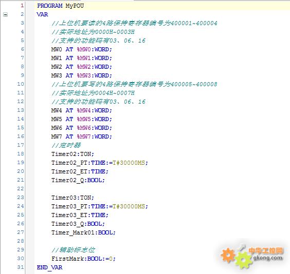

三、所用到的变量:
所用到的全局变量如下所示:
四、PLC逻辑程序:
该PLC逻辑程序如下,初始化时给MW0、MW1、MW2、MW3分别赋值0、1、2、3;初始化时对MW4、MW5、MW6、MW7进行清零;程序每1分钟对MW0~MW3进行加1操作,当MW0~MW3各大于6000时,各自清零。
