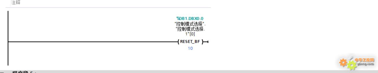

一直用AB,突然用博图有些不适应。AB里可以用CLR指令清理一个数组的值。西门子博图用哪个指令啊。
是下图的这个吗?
用法是这样吗

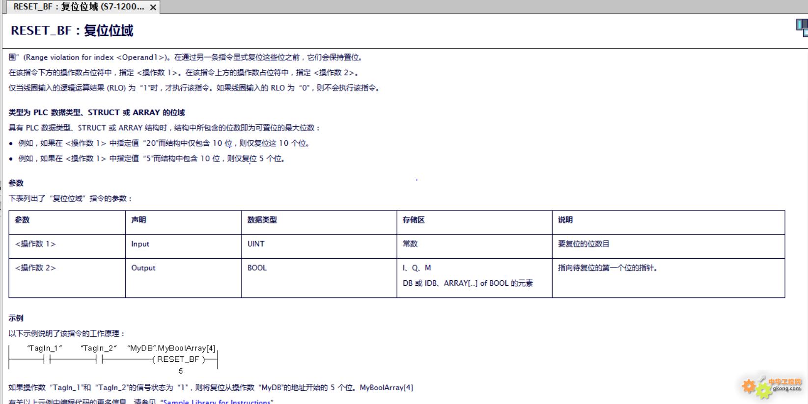

不是,这是复位一个位.
复位数组可以用mov批量(块)bmov?.现在有没有更高级的指令?

是这样复位的啊,难道你复位不了?

当然这是对位类型的数据进行操作。你也可以把0送入这些位组成的字中(如果你是想复位位的话)

博途的不是很清楚,s7的见过用fill,把0填充来复位的是sfc20还是21不是很记得了

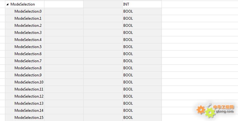

对啊,如图
无论是设置中间变量还是复位清零都比西门子好用多了。
