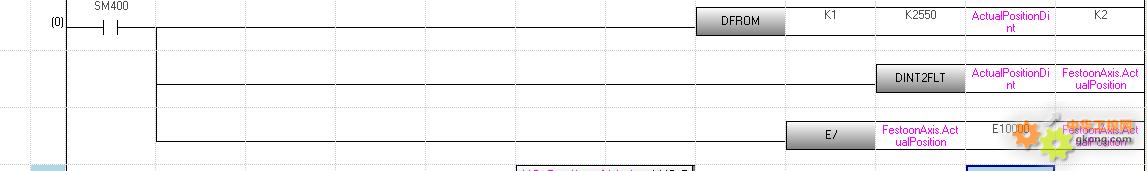

对一段程序很疑惑,翻过N遍手册仍然误解,所以求职高手指点。
三菱RD77GF16模块控制MR-J4伺服,CCLINK-IE通讯,PLC是三菱R系列
如图图片,主要是从2号轴的K2550中读取伺服轴的实际位置。
手册上说轴的实际位置(Actual position)在RWrn05和RWrn06中读取,或在606C中读取。
但这K2550怎么也联系不到RWrn05,RWrn06和606C啊。
这个K2550中怎么能有轴2的实际位置呢?是怎么关联的呢?

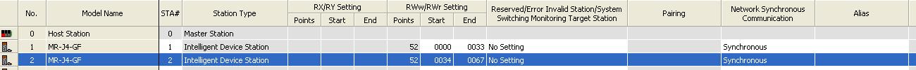

你看下,是不是设定自动刷新了

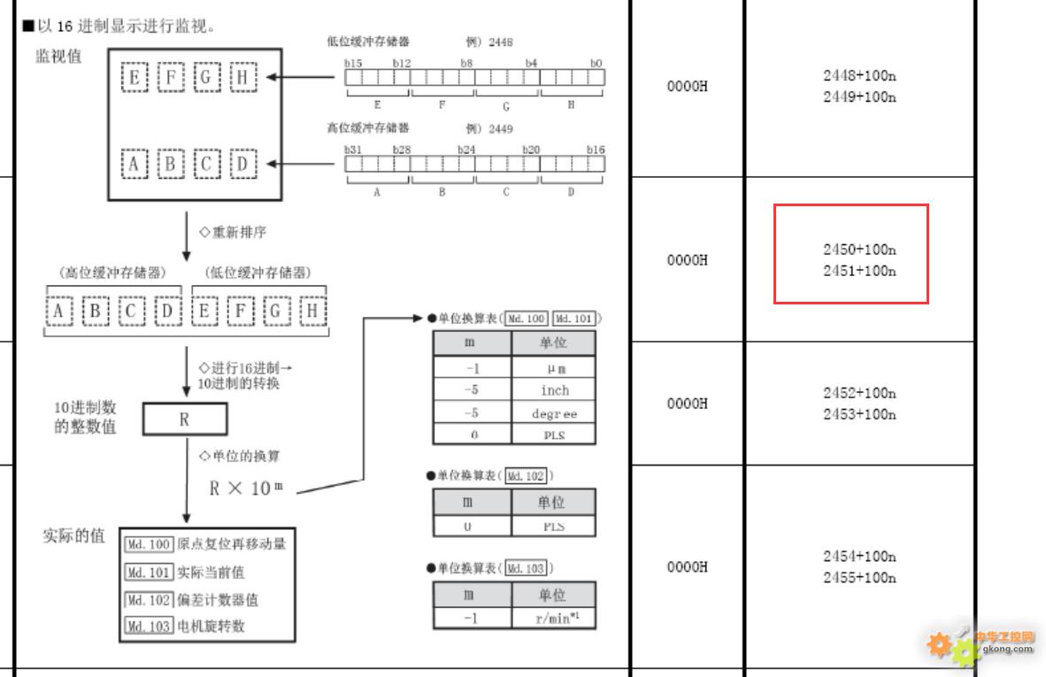

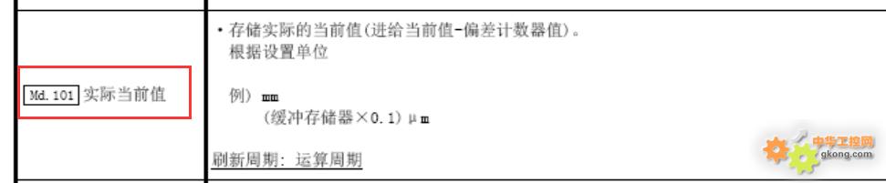

既然是用DFROM指令,那读取的是缓冲区的地址,也就是2550缓冲区,你这个是第二个轴,那第一个轴对应的缓冲区是2450
通过这个缓冲区在这个模块手册中可以查询到定义

版主您这是什么手册?我找了好多手册也没找到您图片中的这段解释。
RD77GF16这个模块资料太少了。

我看的是QD77GF16的手册,两者应用应该是一样的,这模块对应两个手册,一个是定位篇,一个是网络篇,三菱日本官网可以下载到。
上面图在定位篇中有。
