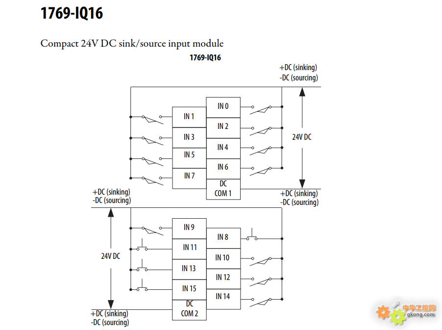

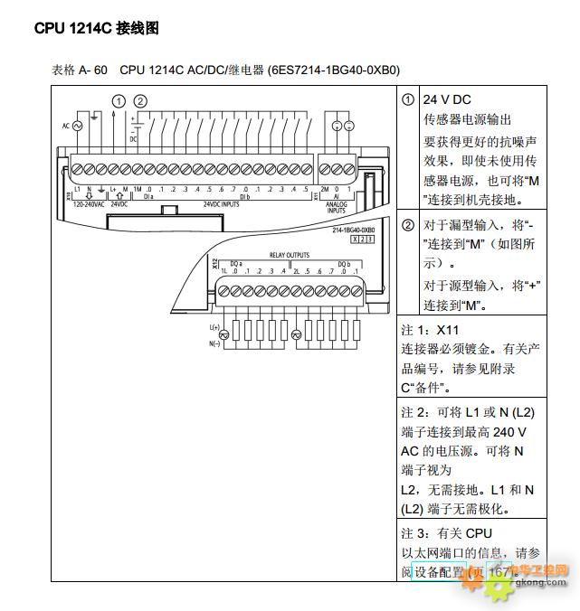

在论坛看到有写这个问题的,前几天和别的公司对接也遇到这个问题,在此说一下。对接过程中需要对方在设备上添加传感器接到我司的PLC模块上,对方问我他们需要买PNP还是NPN的传感器。
传感器PNP和NPN的选择,取决于你的PLC支持的类型,如图,所示为我截的西门子和AB的手册图。

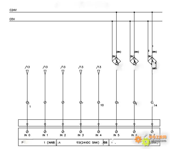

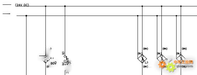

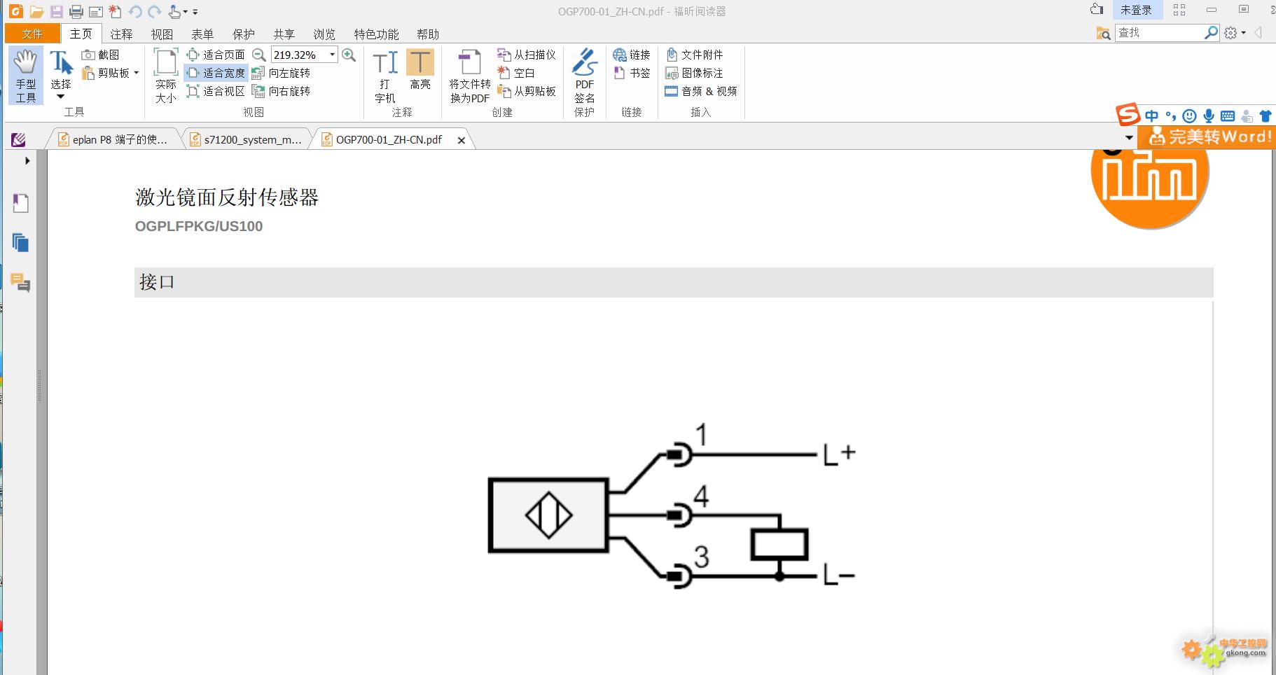

而我司常用的是AB plc和 易福门的传感器
上图为我司图纸接线,属于输入高电平,所以传感器选择为PNP。
此次对接圆满完成,OK了。

西门子输入端子需要外接电源 所以说接pnp和npn都是可以的 只是说输入端共用一个com口的话 传感器的类型必须一样。三菱输入端内部供给电源 所以要看回路选择类型 我的理解是这样 如有错欢迎各位师傅指导
