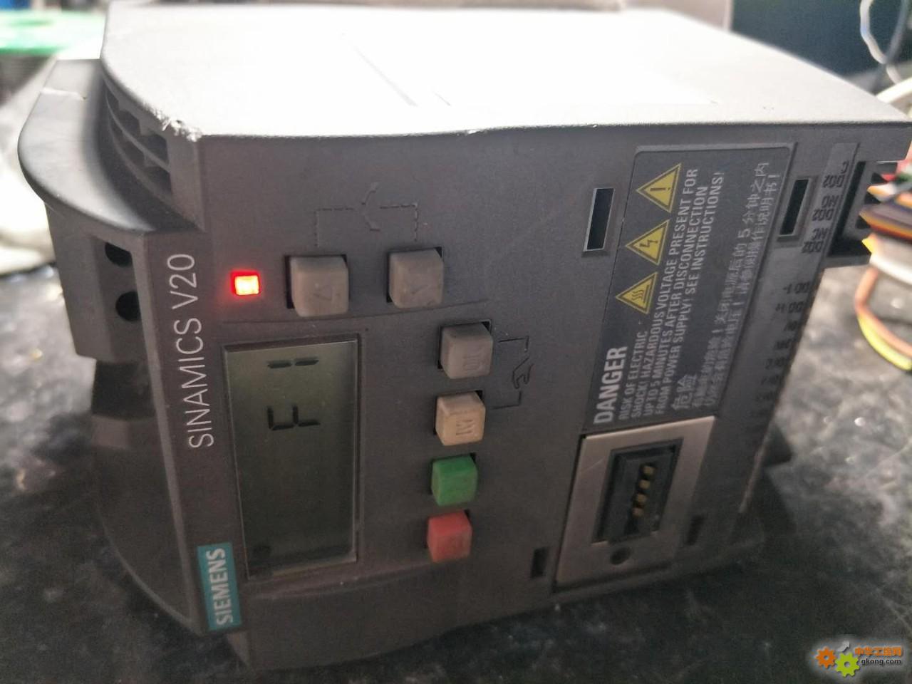

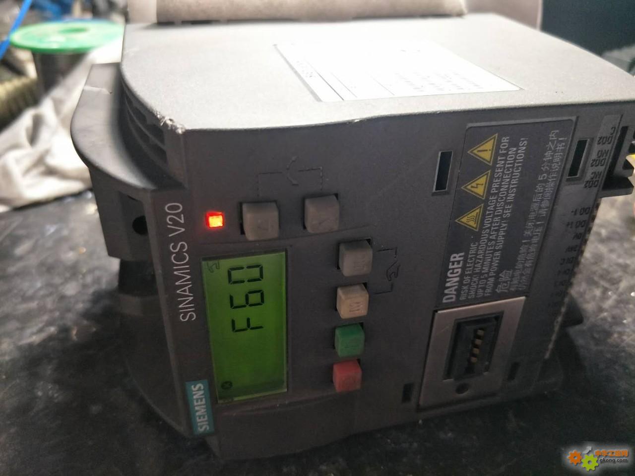

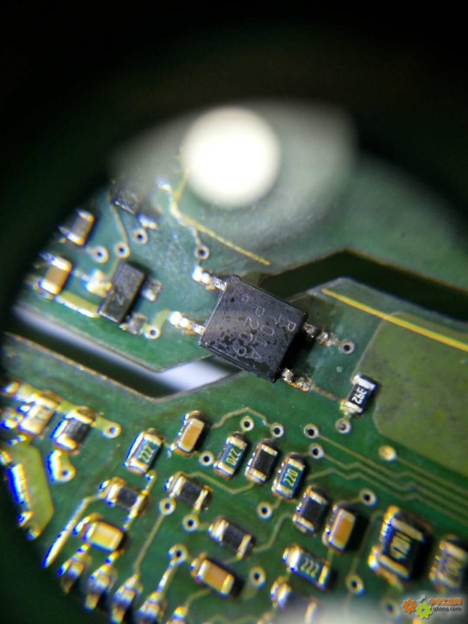

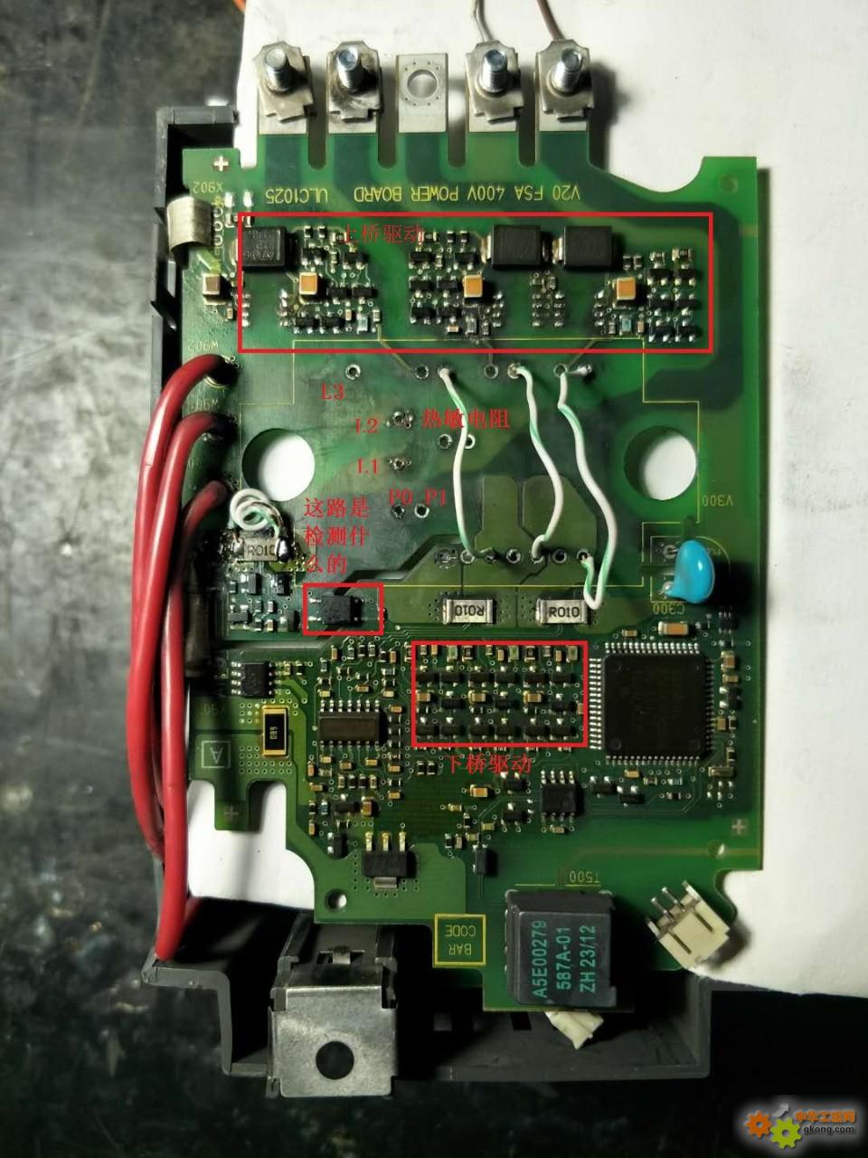

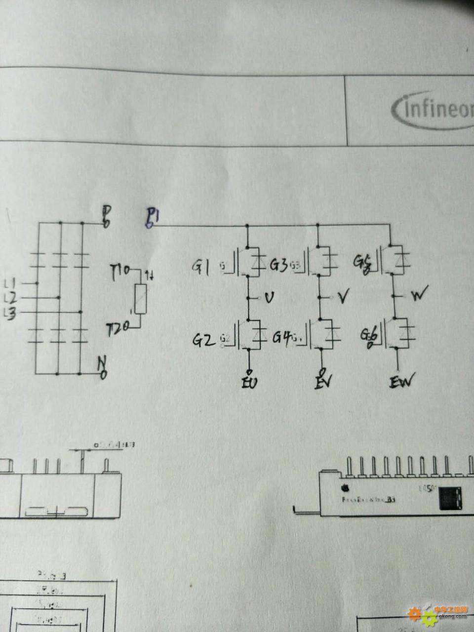

各位老师好:测量模块坏,打开机子拆下模块。短接EU-U EV-V EW-W,上电报F1取消手动报F60.这个变频器为什么上桥有驱动光耦下桥没有?最后一张图是检测下桥管压降了还是母线电压了?最后一张图丝印R701AP209是个光耦吗?型号是什么?F1 F60怎么取消?

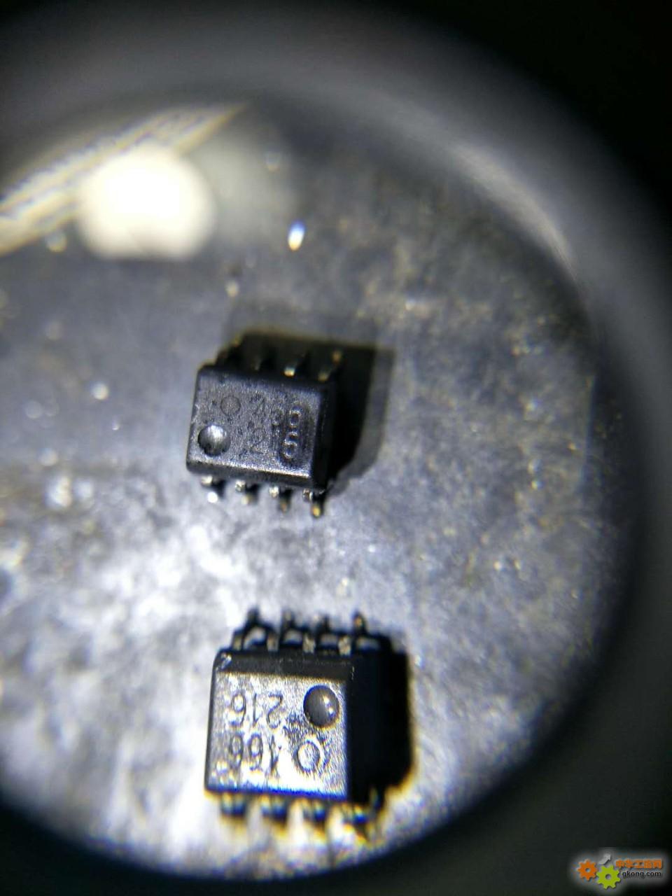

谢谢老师,那4个文件都是手册?
F1怎么屏蔽
丝印466216,根据线路特征应该是HCPL0466
[此贴子已经被作者于2019/4/20 9:22:43编辑过]

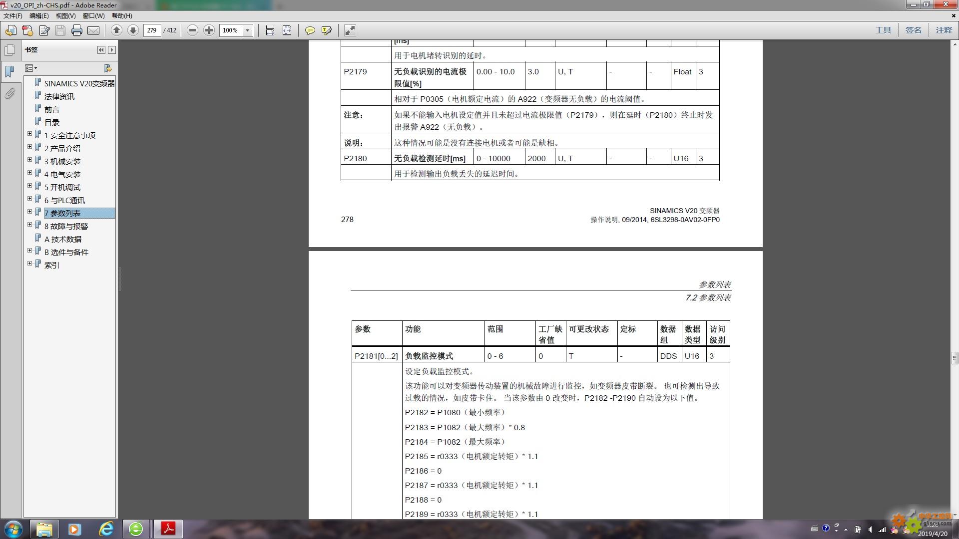

要想修变频器先把说明书看透再说。
对的,HCPL-0466

回复 #5楼 霏
老师这个还是不明白,电流阀值能关闭过电流检测?
[此贴子已经被作者于2019/4/18 23:30:20编辑过]
我也遇到这个情况了,请问找到原因了吗?真的很感激。
