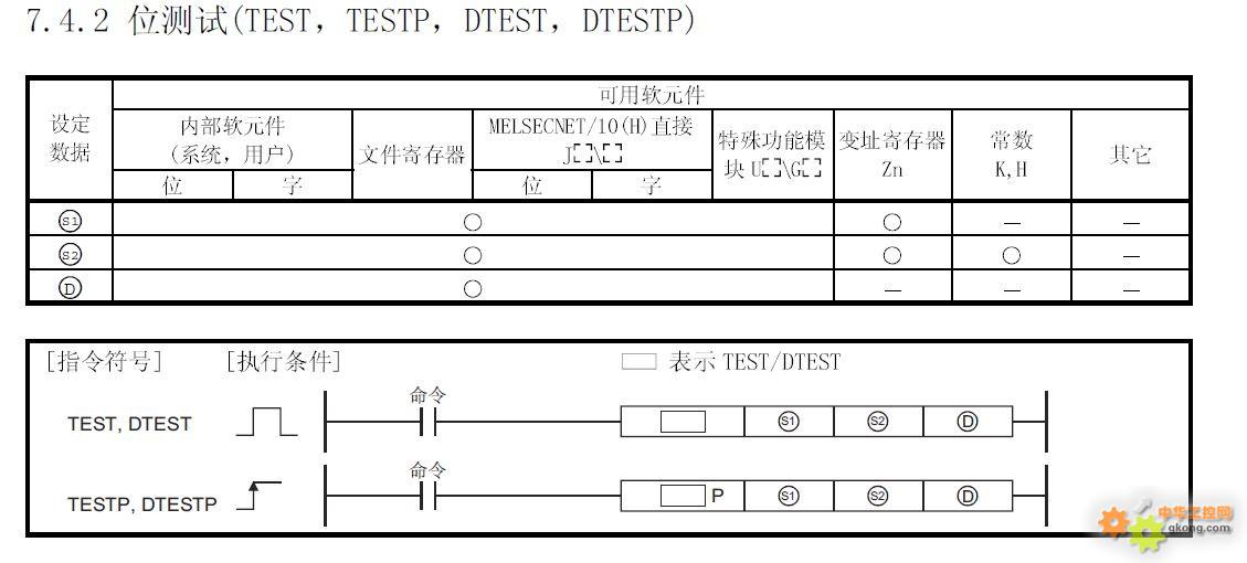

ON位 判断 FX系列中有BON指令可判断, 在Q系列中是否也有这样的指令?

FX 系列中有BON 指令可判断 并可以与位元件对应。  在Q系列中 是否也有这样的指令

位测试指令TEST。

回复 #1楼 cvlsam
测试了下  效果是一样的  谢谢了,
