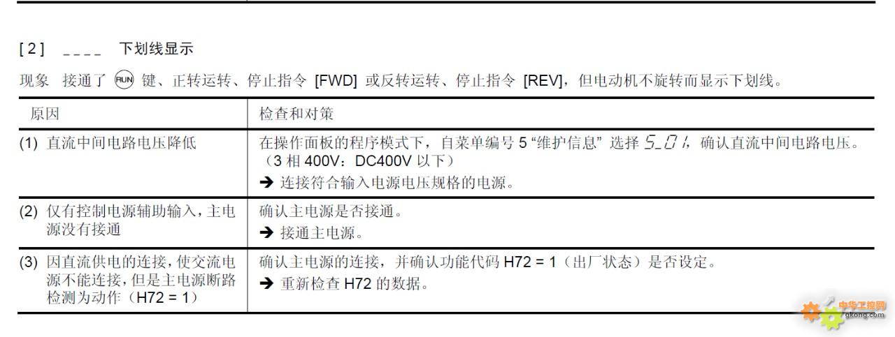

运行显示下横杠,母线都电压正常,有哪位师傅知道是什么故障吗?

检查一下直流母线检测电压值是否过低。
