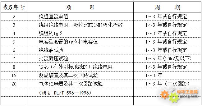

1. 电力变压器的试验周期
   DL/T 596—1996,电力设备预防性试验规程,该标准适用于500kV及以下的交流电力设备,不适用于电力系统的继电保护装置等电气设备和安全用具。
   其表5,列出了电力变压器的试验项目和周期;其6. 4,给出了1. 6MVA及以下油浸式电力变压器的定期试验项目(表5中符合的序号)。
   而从其表5序号4中的“绕组电压10kV以下”看,该标准亦适应于10kV等级的设备。
   摘抄其表5相关部分文字如下表(具体操作,可能有其灵活性和适应性):
   而6. 4. 1的说明“其中4、5项适用于35kV及以上”,不知是指仅适应于35kV及以上还是亦适用于35kV及以上;但从序号4中的“绕组电压10kV以下”,则不限于35kV及以上。
   或者说,一定电压等级之后,其试验情况不一样?
   另,搜索该标准有2005或2015版的,但看到的仍然是1996版的。

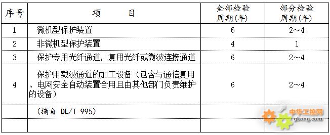

2. 继电保护试验周期
   DL/T 995-2016,继电保护和电网安全自动装置检验规程,该标准规定了电力系统继电保护和电网安全自动装置及其二次回路的检验周期,适用于电网企业及用户。
   该标准引用了《GB/T 7261-2016 继电保护及安全自动装置基本实验方法》 、《GB/T 14285-2006 继电保护及安全自动装置技术规程》等标准。
   常规检修检验,包含运行中保护装置的定期检验(简称定期检验);定期检验分为三种:全部检验、部分检验,以及用保护装置进行断路器跳、合闸试验。
   定期检验周期由其表1、表2列出,相关内容摘抄如下表所示:
   上表仅为简单摘抄,未对其内容详细理解;暂时未查看GB/T 7261与GB/T 14285,亦未查看其他相关标准、资料。
   供交流、讨论。
