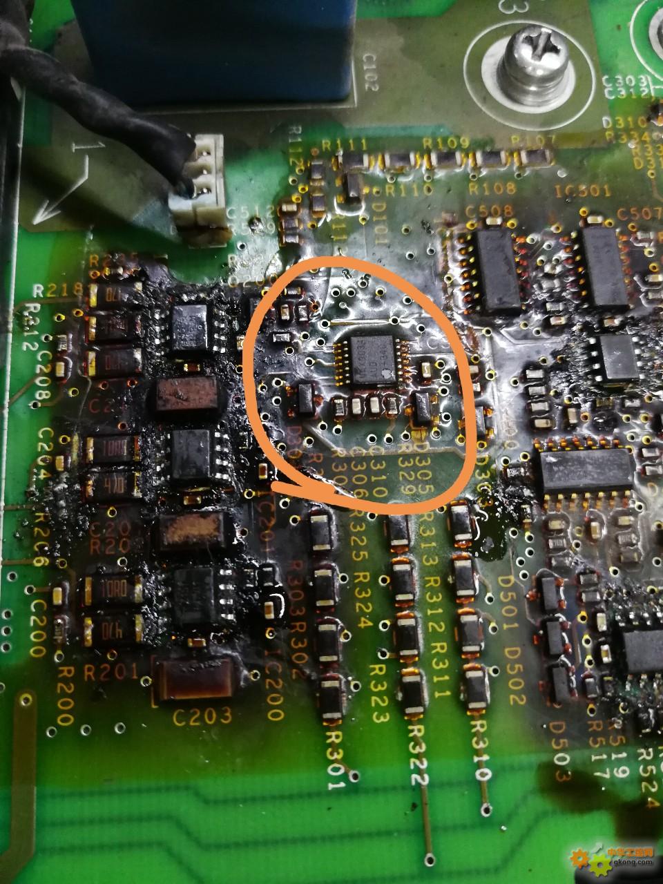

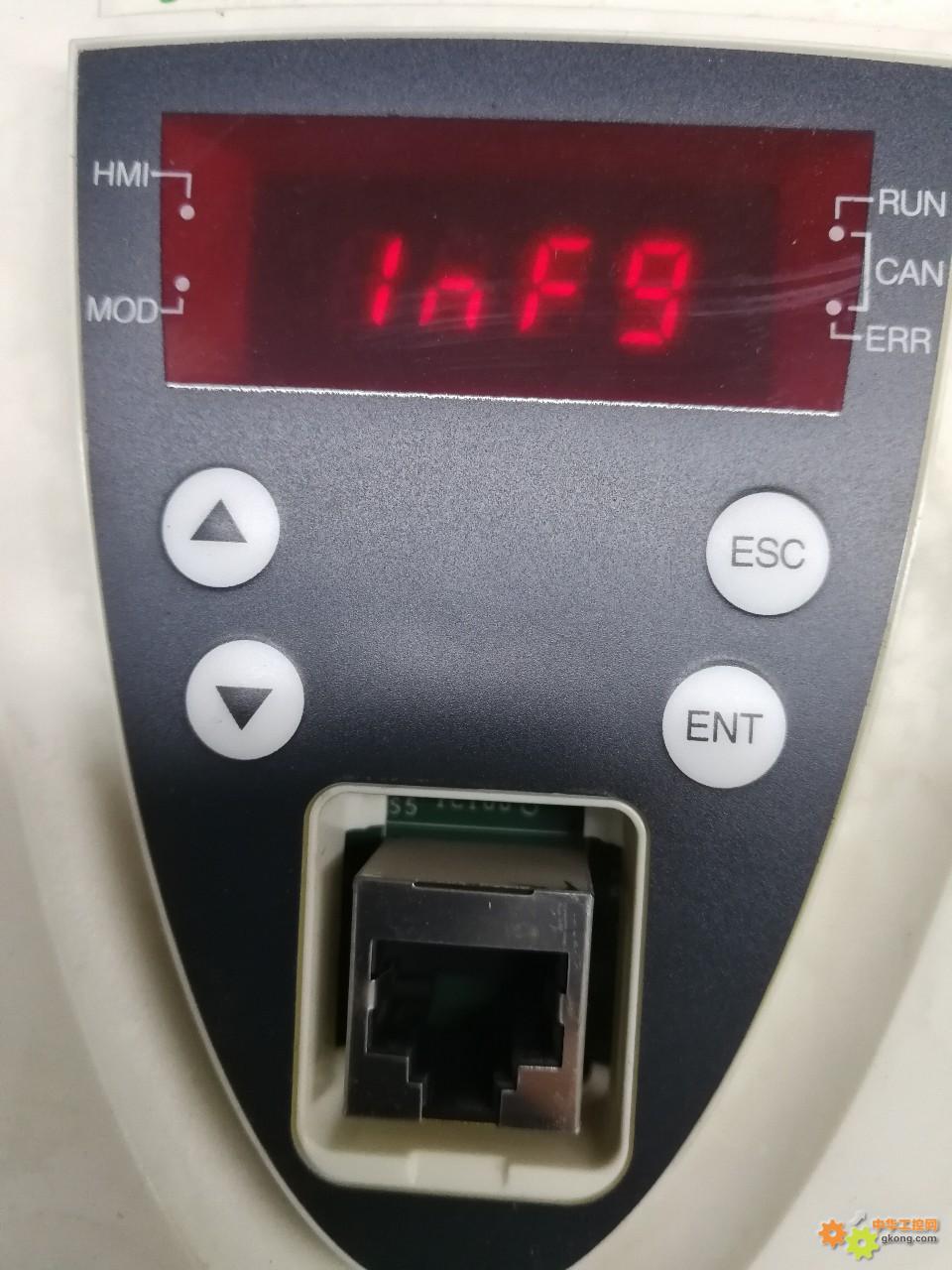

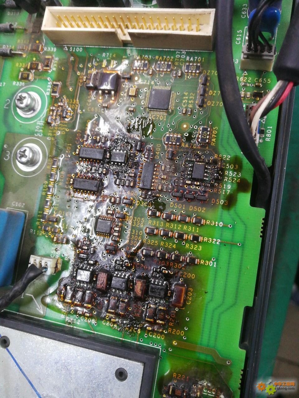

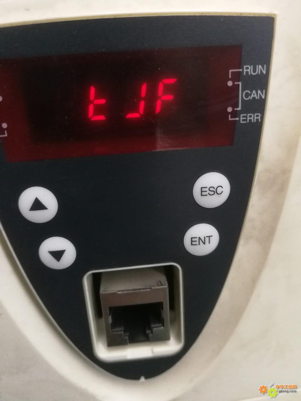

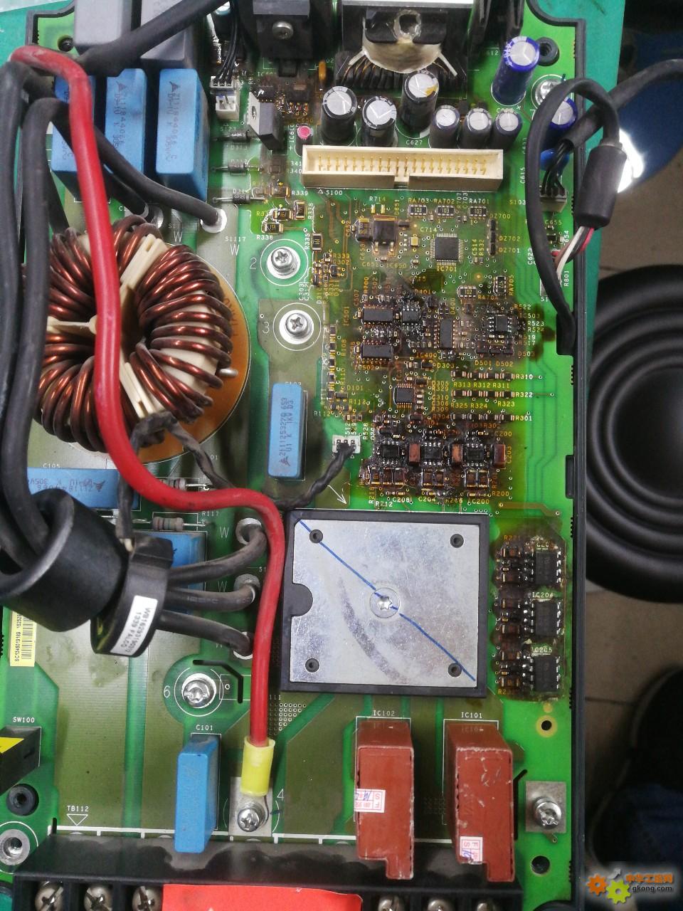

施耐德变频器最开始是电源线和电机线接反了烧了模块,更换模块和驱动光耦及驱动IC后通电显示 电流检测 故障,又跟换了驱动板附近的一个电压比较器LM258,通电显示模块过热(风扇是好的,散热通道也没有温度传感器),接着又更换了附近的运放LM2903,又显示过流了(无语…),再把2903换回来,有时过流有时过热了

周围的小元件检查了,没有发现问题,各位大侠有没有好的检测故障方法 向大神们请教

现在是上电就报IGBT过热

都烧成这样了,还能修吗?

那个是漆被热吹风吹黑的

不知道跟这个MAX9034AUD电源比较器(线形比较器)有没有关系,不知道是做什么用的
