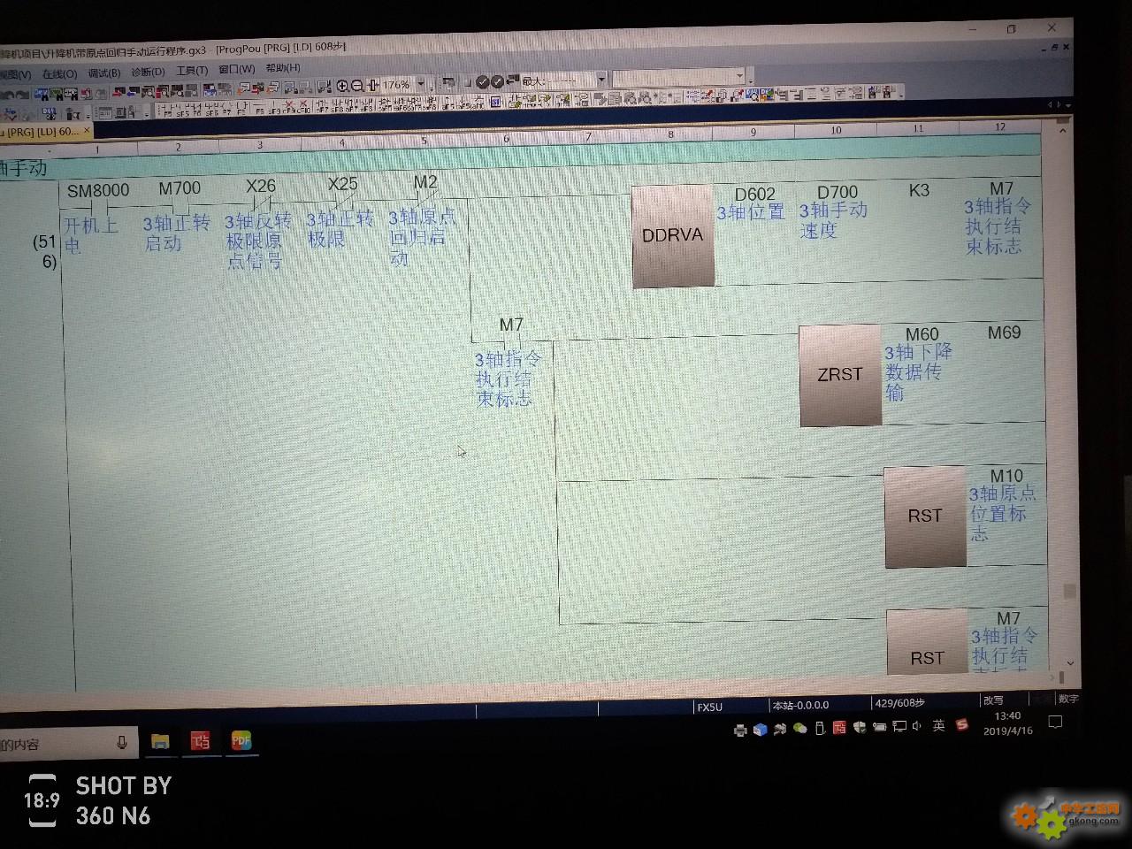

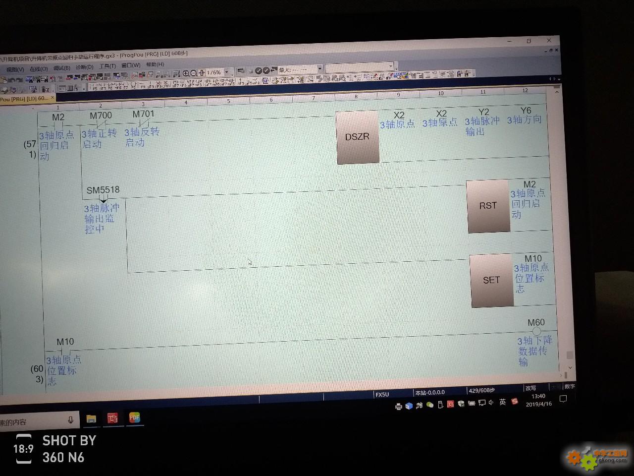

各位老师,我在用fFX5U PLC 编程,我程序中走位置和回原点这样写,可以吗?请指教

我先问你是怎么写进去的,这完全不对啊

发表于:2019/4/16 22:09:45
我那个进行程序检查,无错误也

发表于:2019/4/16 23:36:27
只要确定轴是空闲的就能回原点了

发表于:2019/4/18 12:45:48
我可以这样写吗

发表于:2019/4/18 16:50:19
可以这样写,FX5U对于定位相关的指令,通常有两种模式,一种是FX5U模式,另外一种是兼容FX3U模式,指令格式可以写成和FX3U一样的
只是DSZR指令中,你前面两个信号写成一样的,相当于零点信号没用上。

发表于:2019/4/18 19:17:25
谢谢你,老师
