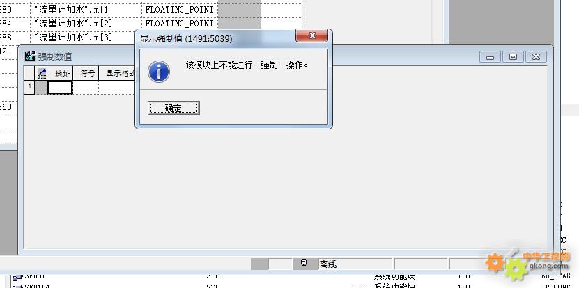

该模块上不能进行强制操作是为什么?什么情况下才不能强制

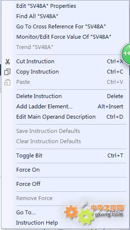

我们AB的不用强制,用toggle bit来置位

西门子的强制也挺好用的,不知道什么情况下模块不能强制

怎么不能强制?什么情况下?有没有发生问题的截图之类?

截图在上面

以下是引用18120586096在2019/4/16 11:23:32的发言:
[此贴子已经被作者于2019/4/16 11:27:14编辑过]
1、S7-400系列(包括318)无法对数据块DB,定时器T,计数器C进行强制。
2、S7-300系列(不包括318)无法对数据块DB,定时器T,计数器C,外围设备输入PIx和外围设备输出PQx进行强制。

我知道了,非常感谢
