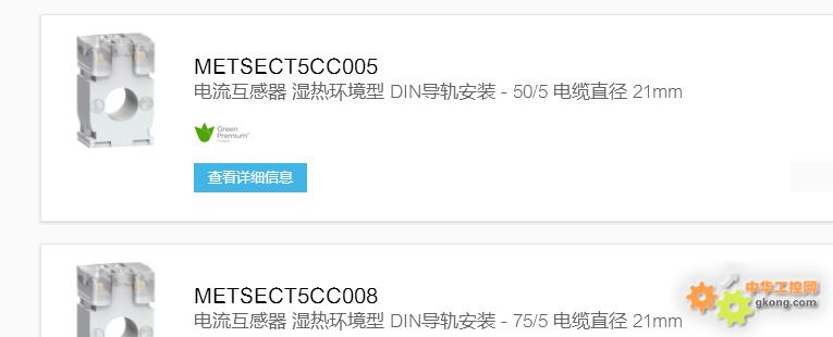

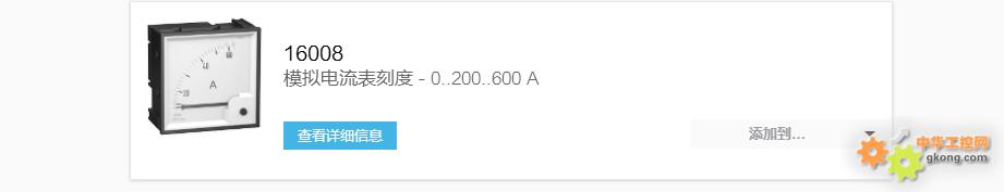

施耐德家的带CE认证

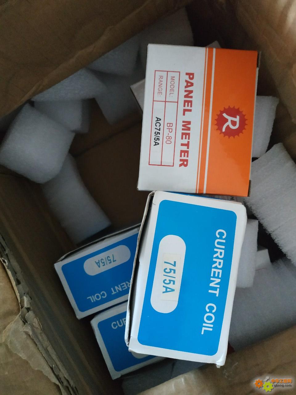

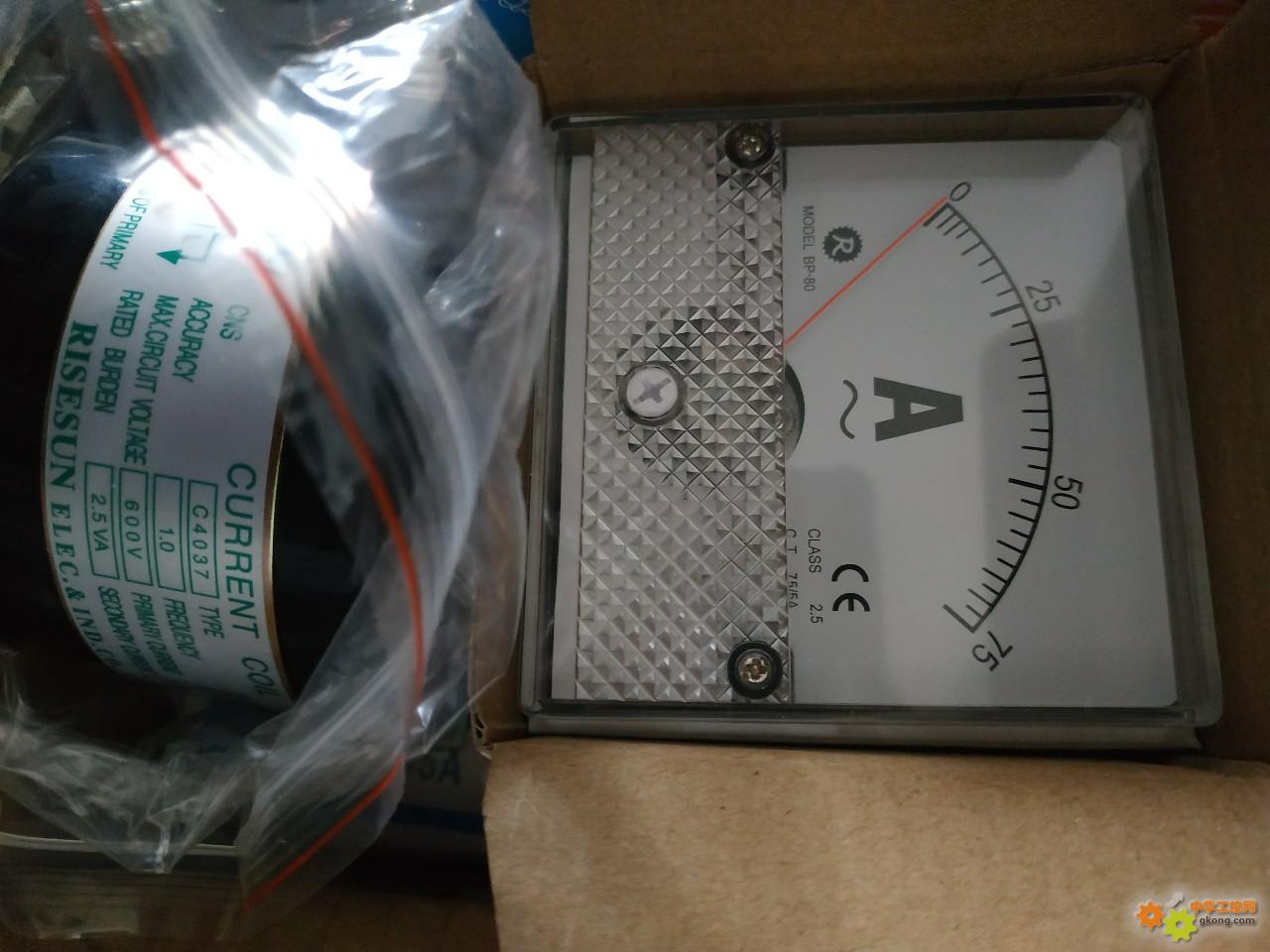

发表于:2019/4/16 13:59:36
正好也是要装CE的电箱,这个是电流表和互感器的。。
4866
857362369
文章数:660
年度积分:98
历史总积分:4866
注册时间:2017/5/7
发表于:2019/4/16 14:15:04
回复 #5楼 jianqiang913
啥牌子的呀,面板开孔是45*45的吗?可以提供下型号吗?谢啦
万千世界,不离壹刻。
9083
jianqiang913
文章数:454
年度积分:452
历史总积分:9083
注册时间:2007/3/27
发表于:2019/4/16 14:27:09
中文名好像叫瑞升,这个表的安装尺寸4个柱子的距离大概是65mm。它应该有各种尺寸的表吧,没具体了解过。这个型号就是BP-80.
