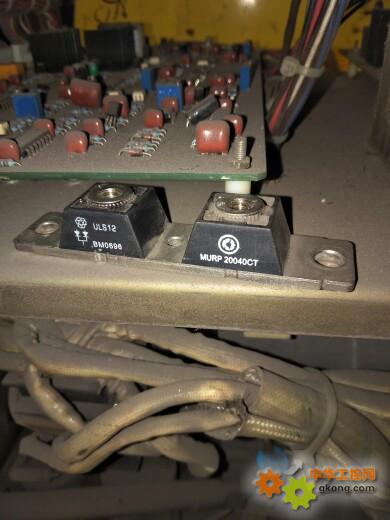

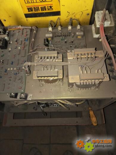

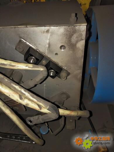

气保焊机不能启弧,二极管有一支损坏,短路。

建议楼主在检查一下二极管,周边的电气元件,

保养不到位灰尘多影响散热。
