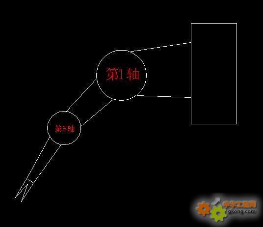

如图
这样的2轴关节的机械臂控制,需要用到什么硬件?
PLC可以做吗?

QD75可以,而且两个轴可以同时动作。模块再配上电源、基板、CPU、输入输出,
不过这个成本稍高些。
根据伺服转矩等再选择两个伺服。

发表于:2019/4/15 21:19:12
回复 #1楼 fumz78
机械部分知道做
主要是控制部分
一个FX3U加QD75可以吗?

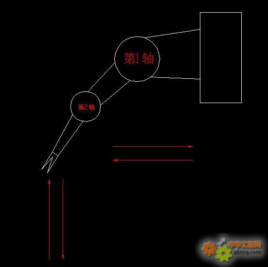

发表于:2019/4/15 21:28:21
回复 #1楼 fumz78
运动的轨迹大概这样

发表于:2019/4/15 21:36:42
531573862
在
2019/4/15 21:19:12
机械部分知道做
主要是控制部分
一个FX3U加QD75可以吗?
FX3U和QD75没有关系,不好相互链接的,QD75是Q系列的定位模块,要配Q的电源模块、CPU模块、基板等。

发表于:2019/4/15 22:01:12
回复 #4楼 fumz78
你所说的这套硬件支持梯形图编写其它的扩展I/O点吗?因为还一些其它的气缸动作
一套下来大概多少钱?

发表于:2019/4/15 22:43:40
531573862
在
2019/4/15 22:01:12
一套下来大概多少钱?
支持的,要看具体的I/O点数、CPU的容量大小等,这样才能确定好具体型号,算出大概价格。

发表于:2019/4/18 13:02:47
fumz78
在
2019/4/15 22:43:40
531573862
在
2019/4/15 22:01:12
一套下来大概多少钱?
扩展的I/O有8进8出,程序大概4000步以内
