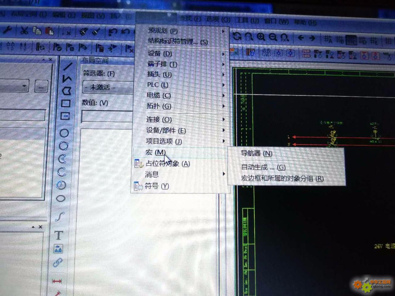

各位用EPLAN的大神能否给解释下哪出错了。

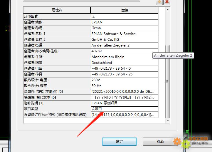

我新建项目是宏项目。
为啥我的 工具-生成宏 中没有从宏项目?

那个项目不是宏项目,设置宏项目即可

发表于:2019/4/16 6:35:07
我的项目创建的是宏项目

发表于:2019/5/28 19:15:58
使用 项目数据--宏--自动生成 实现..
2.7 版的位置变了..
我搞了2天才发现.

发表于:2020/5/14 16:16:34
没有定义宏名称
