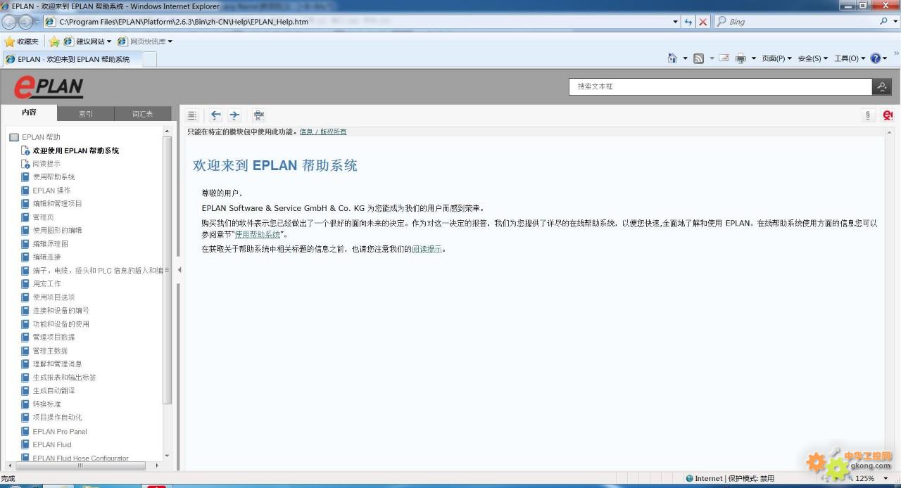

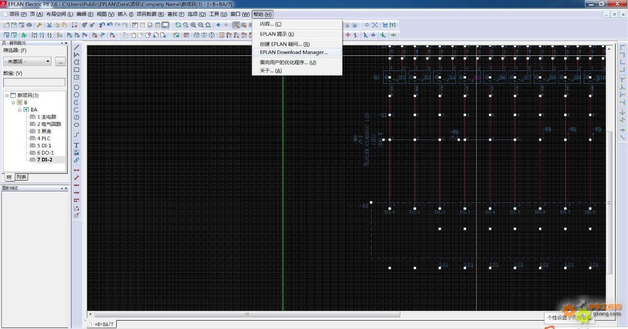

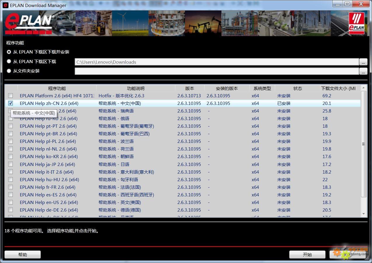

1.选项-eplan download mananger
2.选择中文安装包,安装

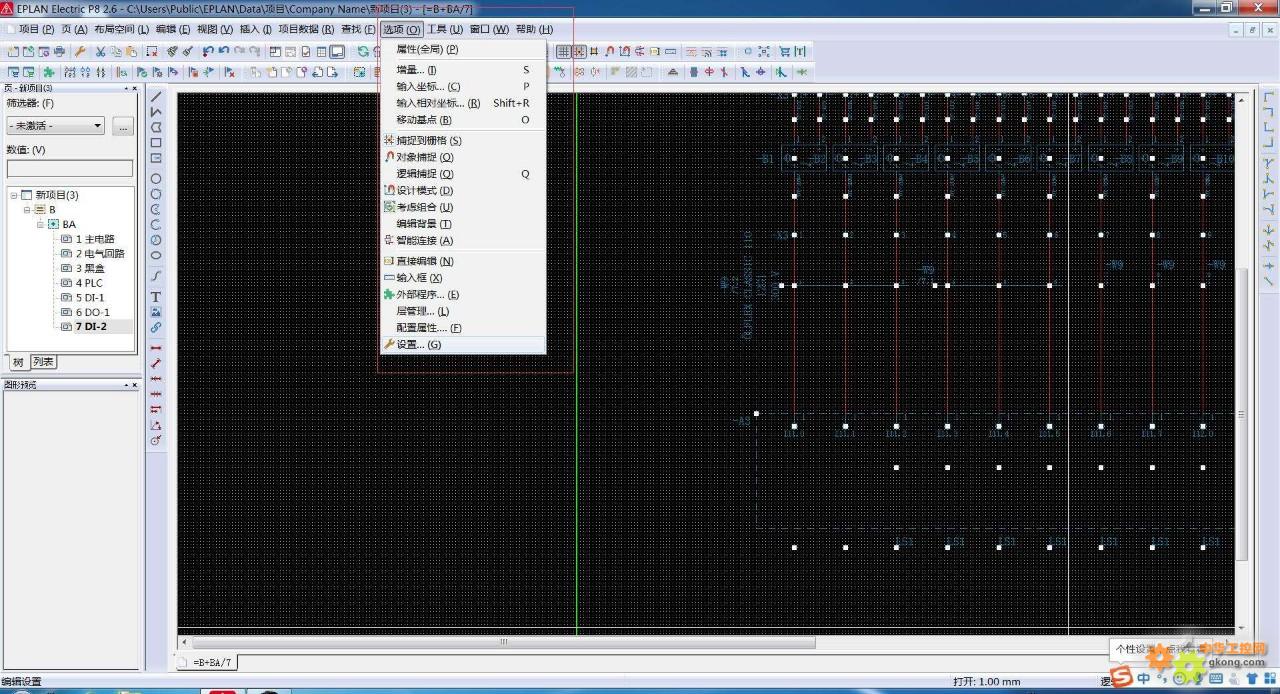

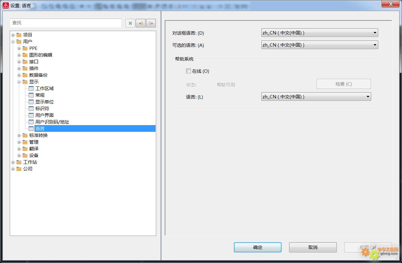

3.安装完毕后,点击 选项-设置
完成上步操作,重启eplan
4.打开帮助即可发现帮助系统变为中文啦

发表于:2019/4/16 6:38:07
回复 #1楼 qq362176248
是中文安装,但是帮助是英文的

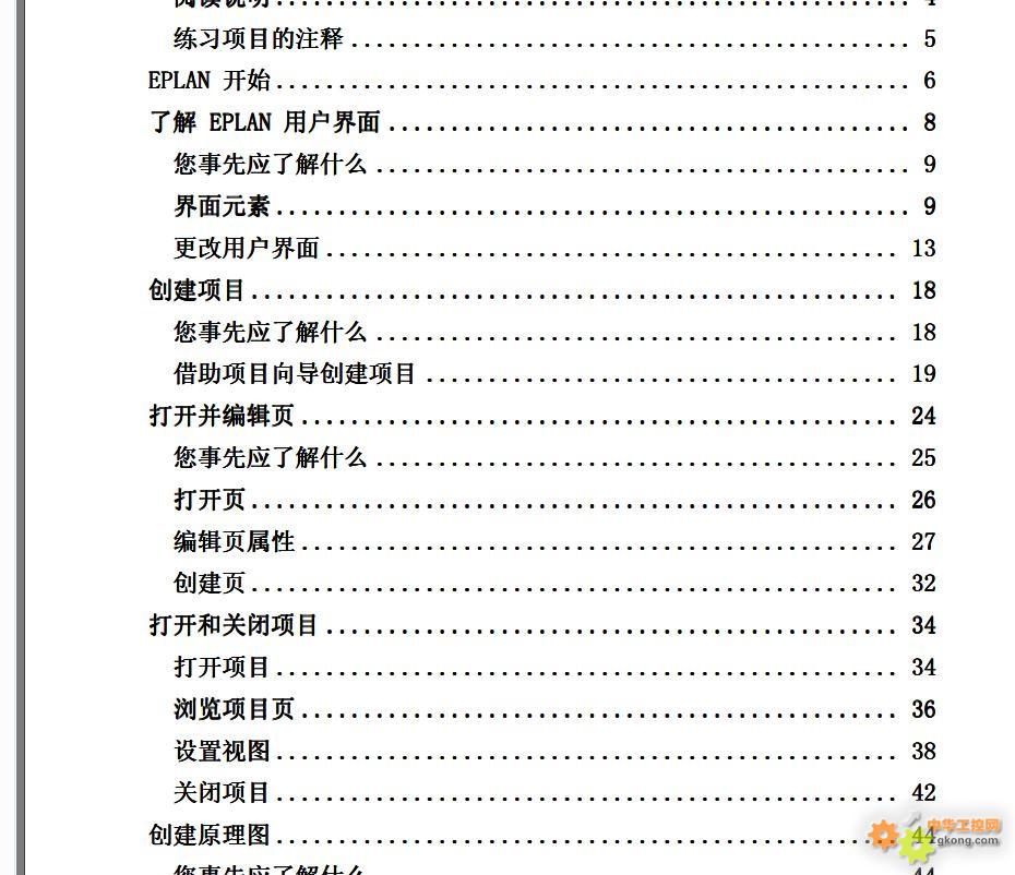

帮助文件,建议看文本文件,我一会去单位看看,如果不忙发你一份
