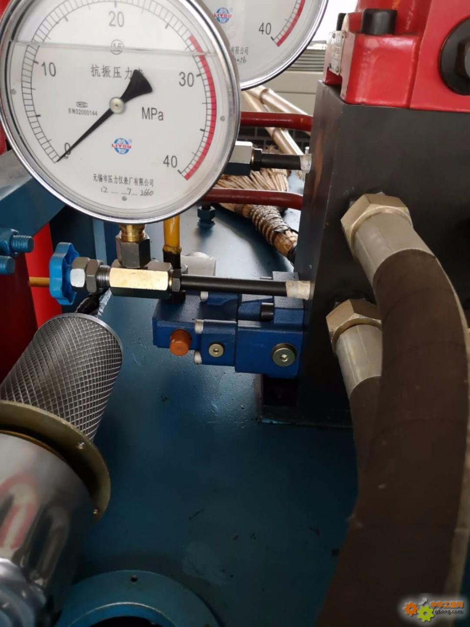

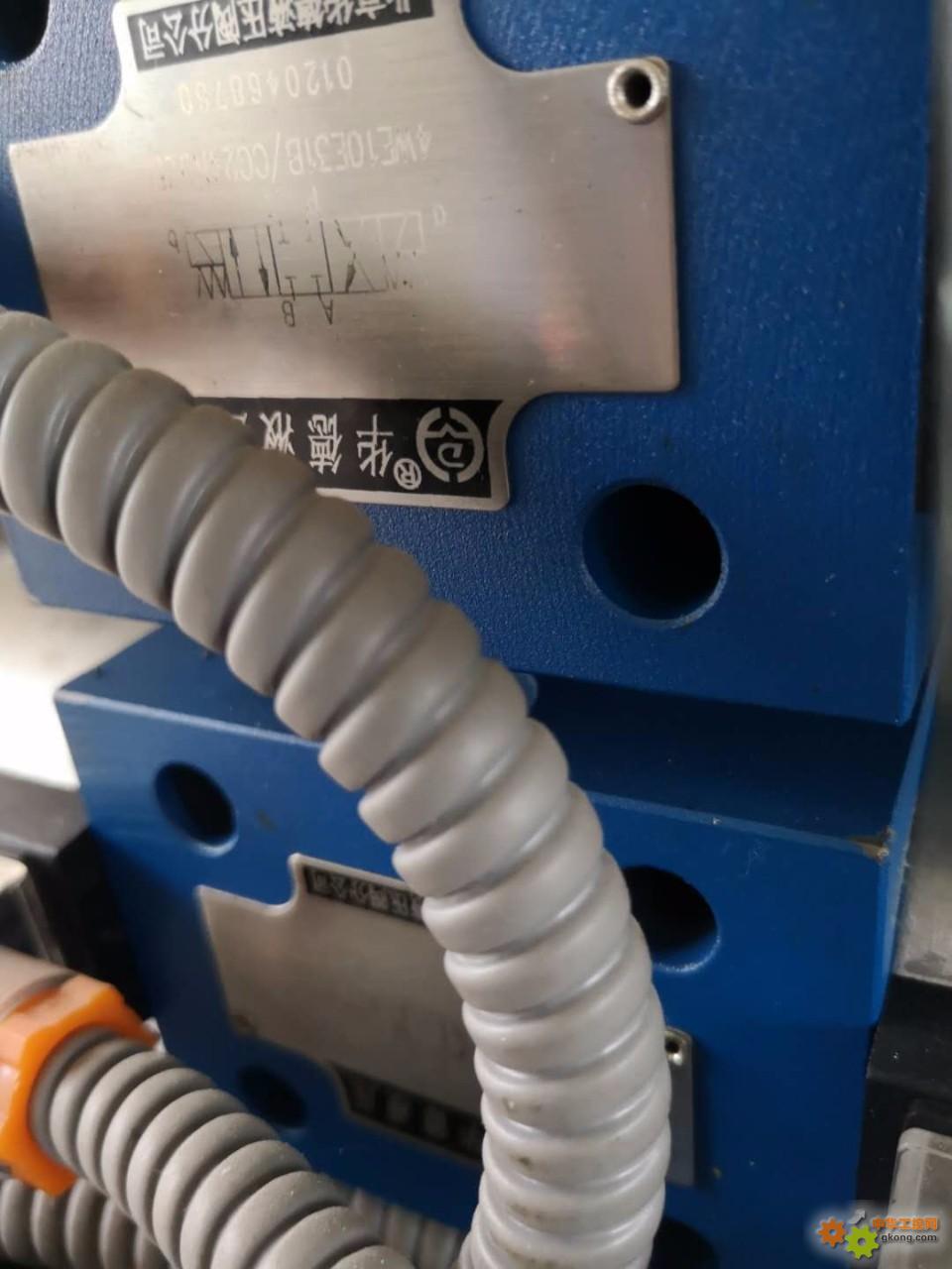

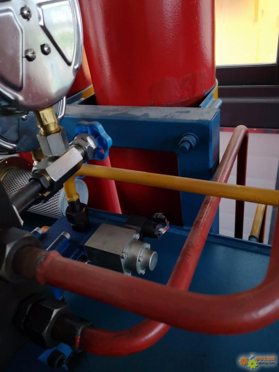

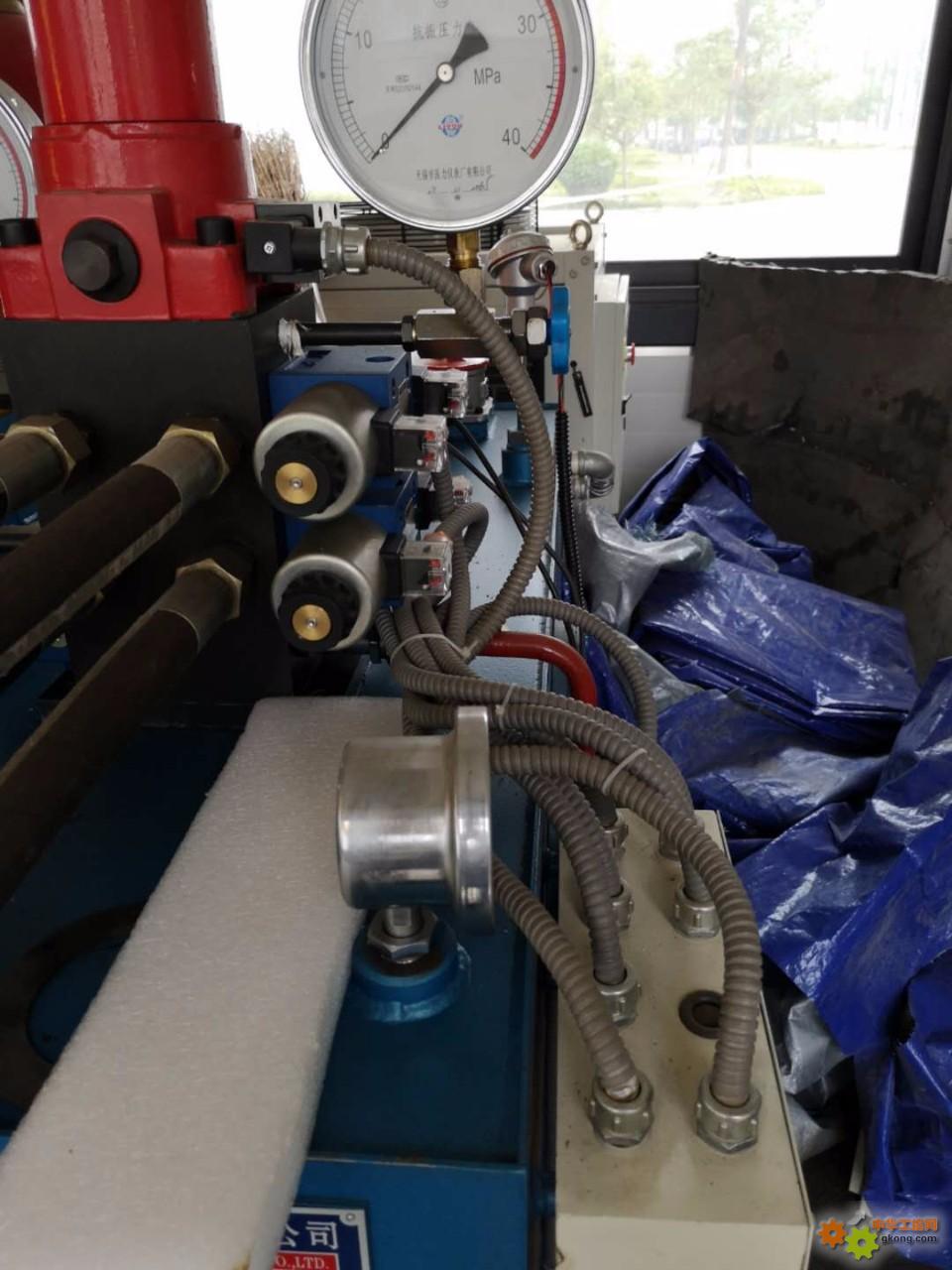

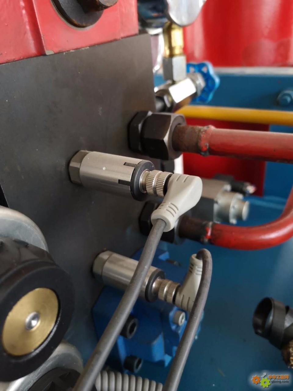

背景:我这有一个液压站,油泵电机是普通电机。油路经过一个比例阀后分成两路,每一路上先经过一个液压阀(上面有压力检测0-250bar),然后再经过两个电磁阀(分别控制控制油缸伸和缩),最后到液压油缸上,液压油缸上面各有一个拉力传感器。

我的目的是想给定一个拉力,然后两个油缸都平衡在那个拉力附近,拉力一般在10-20T吧,PLC为欧姆龙CJ2M-CPU13。我本来想的是,用类似温度的pid控制那样,打开油缸拉的那个电磁阀,然后根据设定值和采集到的拉力,对比例阀进行pid控制。但是这个貌似不对,因为这个是一个比例阀控制了两个回路,所以就不知道怎么办了。在这里请求各位大神帮忙分析哈,有啥好的解决办法,或者思路,还有就是我可能对液压和pid没理解对,也请指教,谢谢大家。
