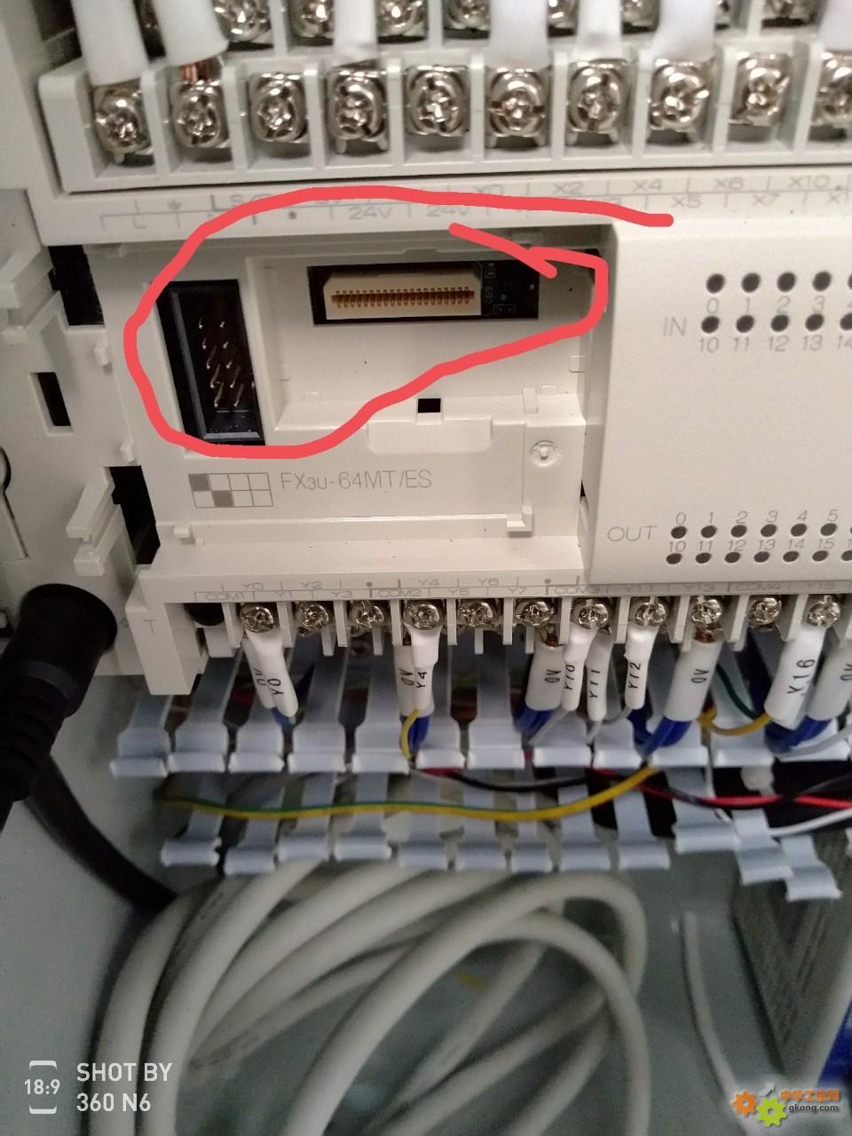

各位师兄,下图这个正面的插孔干啥用的?

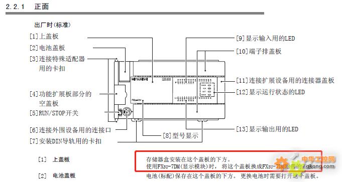

加装显示模块FX3U-7DM;

真是够懒的,我帮你翻了一下FX3U的用户手册,人工费拿来吧

要不要在论坛找个手册,看看有木有
