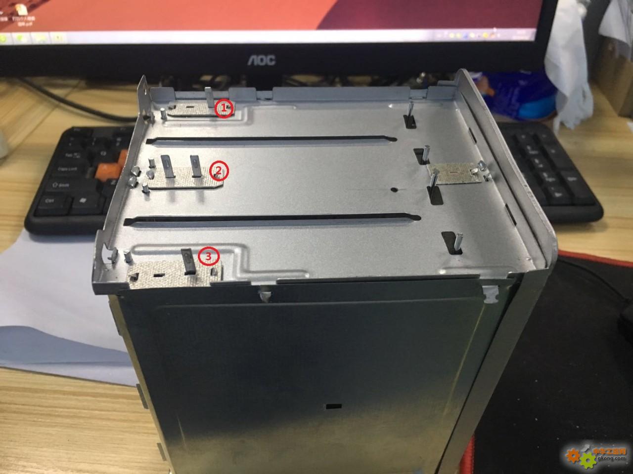

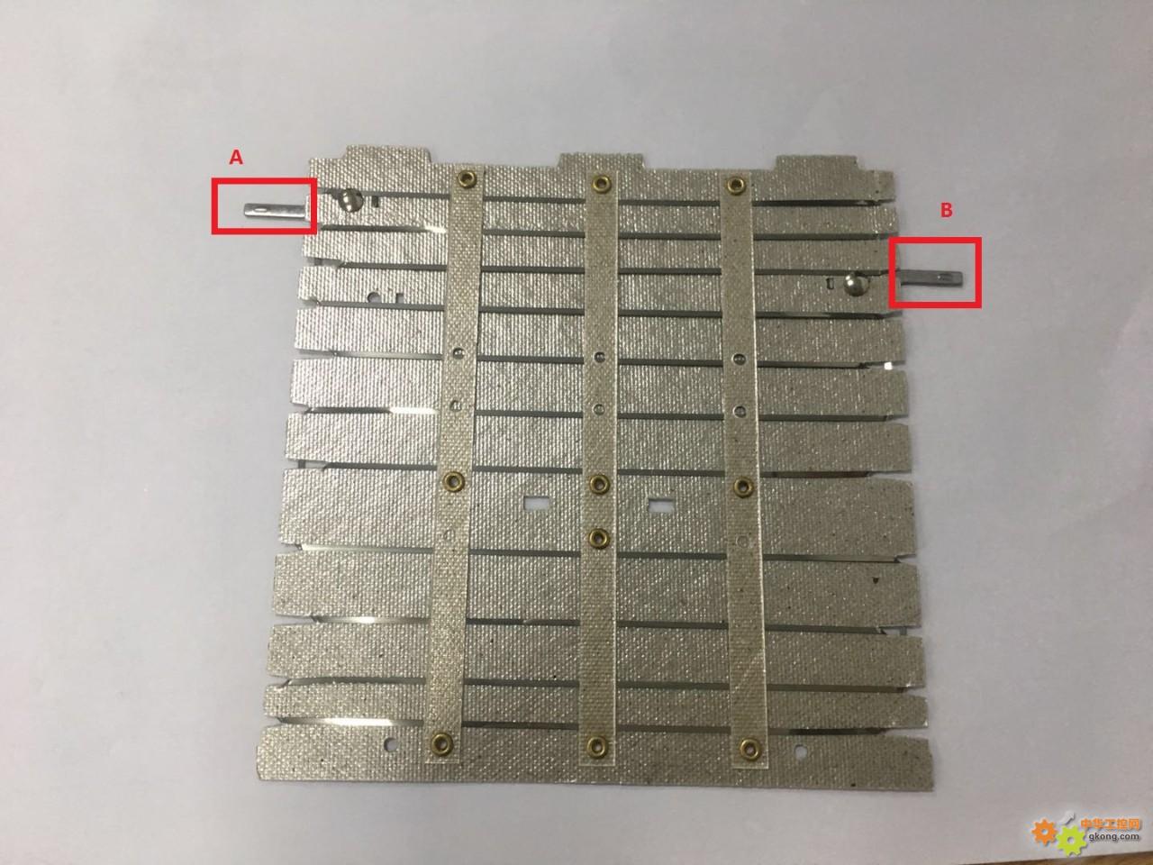

如图:现在要测试图1中A--B,亮角的阻值。图2是产品,有三个图1那样的片子,就是要测试3组电阻值,电阻值在100欧范围内。
要求:将产品上3个片子的电阻值测试出来,如果在允许范围内。需要将电阻值喷码到产品侧面。同时也要将产品喷上流水号。每个产品对应一个流水号。如果测出的电阻值不在范围内,产品NG掉不用喷码。
现在想到的方案是:选择低阻值多路电阻测试仪测试。将测试出来的电阻值读出来保存在到PC的EXCEL表格。同时在PC 上自动生成一个流水号。再将流水号加读出的电阻值通讯给到喷码机。喷到产品上面。
问题是:1.需要增加一台工控机,用于存档数据和中转数据给喷码机。
       2.需要在PC上写上位机软件实现读写数据功能。咱不懂这个。
       3.暂时找了好几天没找到带通讯的喷码机。就是能把数据能传进去的设备。有也很贵要4-5W。老板不能接受。
想问问大家:1.有没有比较合适的喷码机。或用过这种方案的可以推荐推荐。价格最好在1W以内。
           2.如果不用工控机。能不能把数据通过PLC读出,存档触摸屏。再通讯给到喷码机。
           3.或者直接让电阻测试仪直接与喷码机通讯。把数据给过去。这种方案能不能实现。
先谢谢大家!望各位大神给小弟想想,看有没有更好的解决办法。不胜感激表情表情表情!!!

电阻测试仪已找到过一些厂家,功能可以实现。价格也可以接受。但是上位机软件需要找人来做,软件与硬件一起价格要1W左右。只是把测出的阻值读出到PC上存档。

上位机可以用组态软件做,弄一台普通电脑就行,这个成本4000元就可以了。喷码机没接触过,不清楚。

喷码机加监控总价1W?
难道技术就不要钱了?
7864
jxgan2004
文章数:380
年度积分:767
历史总积分:7864
注册时间:2013/6/18
发表于:2019/4/15 11:18:58
回复 #4楼 329345277
硬件加软件一起1W左右。不包括跟喷码机通信。这个软件是厂家已经开发好了的。卖给你用就要几千块。
