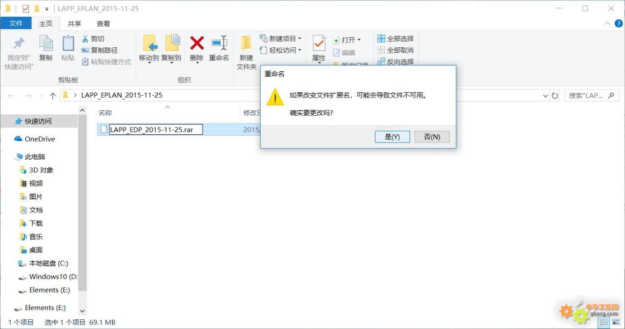

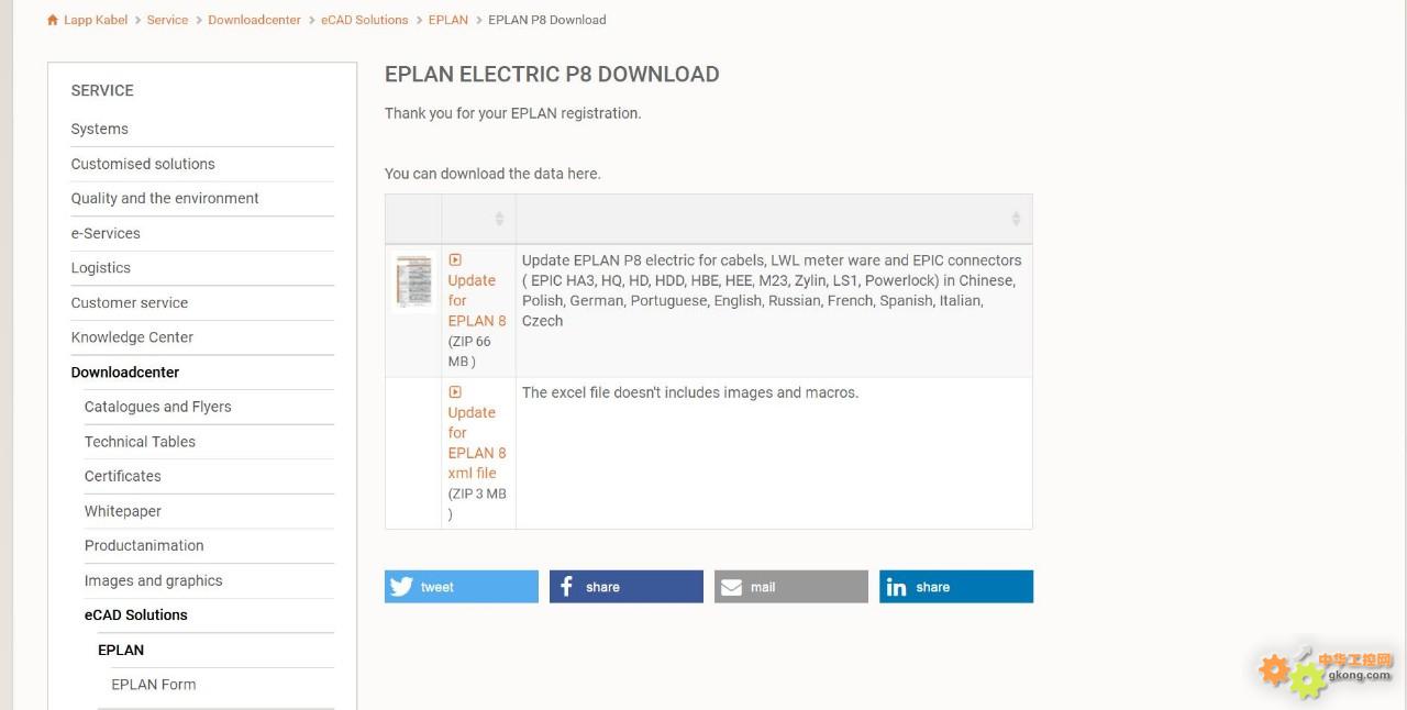

1.我从缆普官网下载的部件库

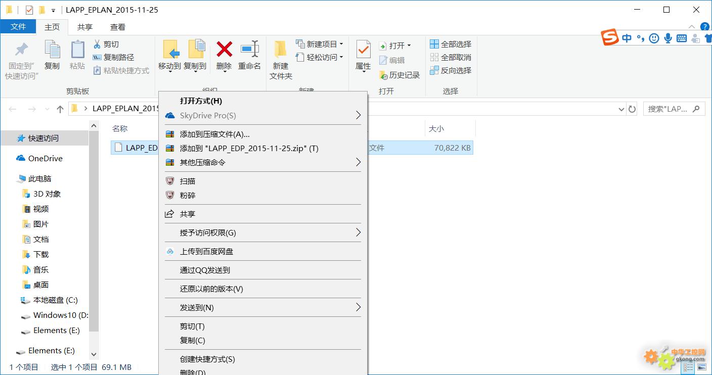

2.解压后看到EDZ文件,重命名为RAR格式

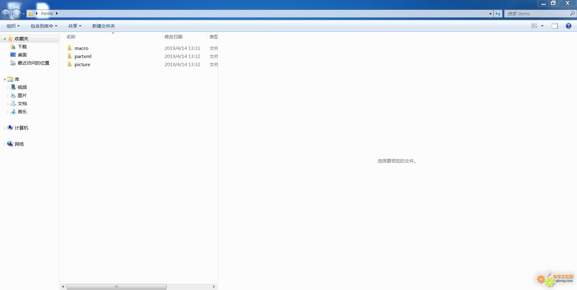

3.将解压的文件分别放入宏、配置、图片文件夹中。
采用EDZ导入很卡哎,这个方法可以不?

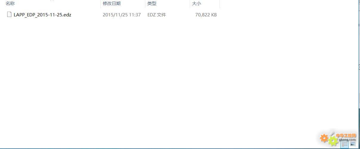

建议是,首先备份一个edz文件。用压缩软件如:好压打开EDZ,将宏,图片,文档这几个文件夹删掉,只剩下partxml这个文件夹.关闭打开的edz,用传统导入EDZ的方法导入,这样xml 会批量导入进去。

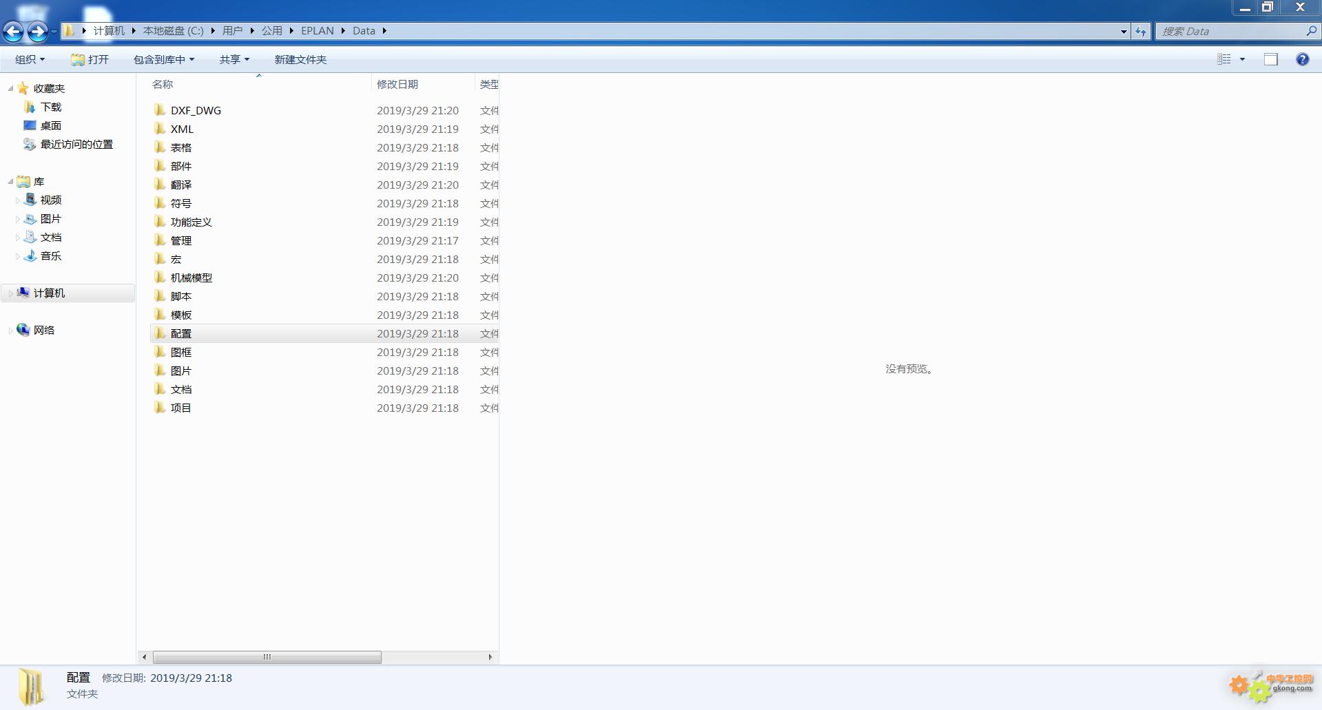

直接把EDZ文件放入EPLAN默认的部件库目录,再导入EDZ部件,选择,OK,部件参数、图片、型号、宏,一应俱全。
不被人嘲笑的梦想,就不值得去追求!
台达电源治理解决方案打造安全可靠医疗用电
5702
1530694073
1017
56
5702
作者的所有帖子(1017)
2019/3/11
发表于:2019/4/15 14:14:41
回复 #2楼 gk_0

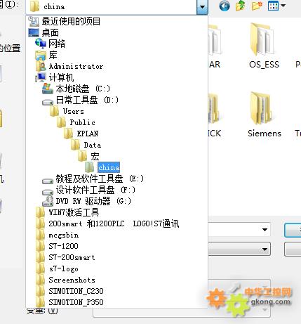

默认的部件库在哪里

发表于:2019/4/15 21:06:20
回复 #3楼 1530694073
