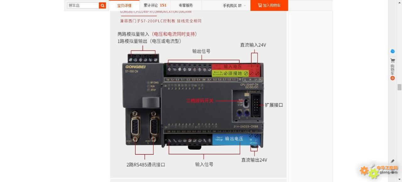

高仿西门子224XP的,带模拟量
2路模拟量输入,1路模拟量输出,电压电流信号都可以。
