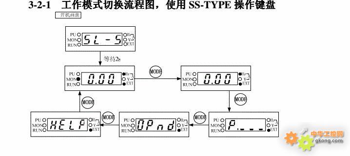

请问下,士林ss 021 0.75kw ,变频器怎么查询故障记录。自己看说明书没找到相关代码 。
在HELP模式下,可以查看最近四次的故障代码;

这些是最基本的功能,其实说明书稍看下就有答案了;
