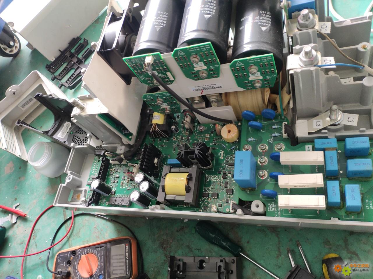

CT艾默生Unidrive SP,我在主板上找了好久都没找到热敏电阻,换过主板了确认是主板的问题!而且单独给主板上电会报HF20功率识别故障,说明主板还是能工作,报故障有先后顺序!

找的热敏开关 往下查 就能找到这个信号

你好大师,热敏开关在哪里啊,能帮我标注提示一下吗!

如果是焊接到电源板上的模块 ,那热敏电阻在模块内,找到那两根连线【与模块连接】,焊下来在两根线之间焊上一只适当的普通电阻,给线路板通电试试,如果中了,那就证明模块内热敏电阻坏了。顺着这两根线向上找,就能找到温度检测电路,这个电路异常,也会 报警。

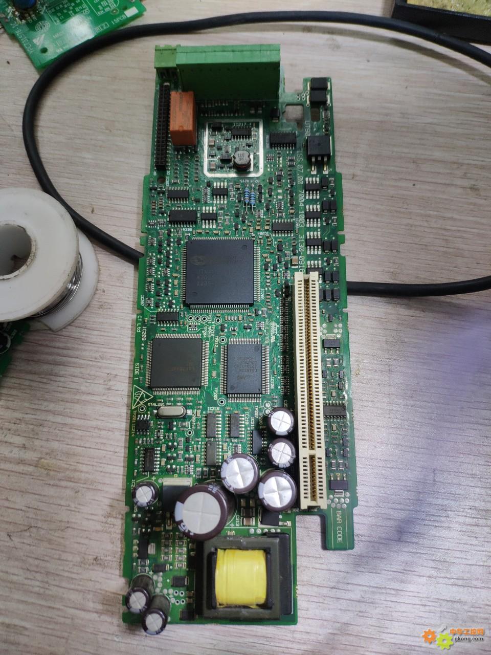

主要是想修起来使用搞懂是为什么啊!

sp系列的是艾默生的高端机,电路有点独特,运用了很多负压电路设计,您这个是37/45kw的。故障的确在板上:1.主板的热敏电阻是电容式的。2.看参数7.06,可以监控这个温控器的实际值。我只能帮您到这儿了

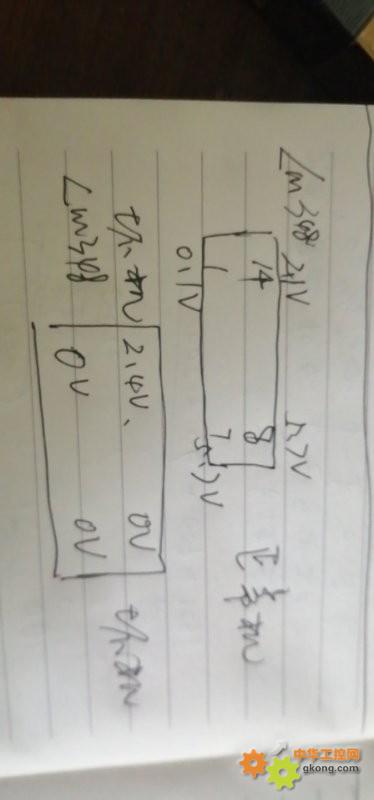

谢谢王大师的指点,换掉这个lm348报hf27,这个是好主板和坏主板的lm348的输出电位比。应该是外围问题,线路太多不好查!
