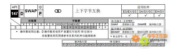

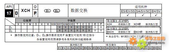

两个字交换指令XCH:
一个字高低字节交换指令:
Good Luck~

回复 #1楼 cvlsam
高低字节互换指令我试过了。这个指令换完了高低位以后还是保存在原来的寄存器里。下次读取参数写入PLC的时候会覆盖掉。造成上位机的数据来回跳。看来还得研究一下时序,把转换的时机把握好,转换完了接着传走……

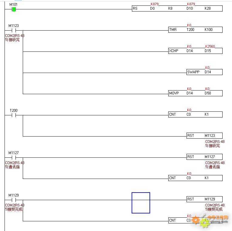

第一步:D14,D15使用XCH指令,此时D14中的数据是0A00  D15的数据是0000
第二步:D14采用SWAP指令,数据就是000A了。
要保留数据,避免被覆盖,那么MOV指令存放就完了。
Good Luck~

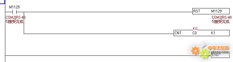

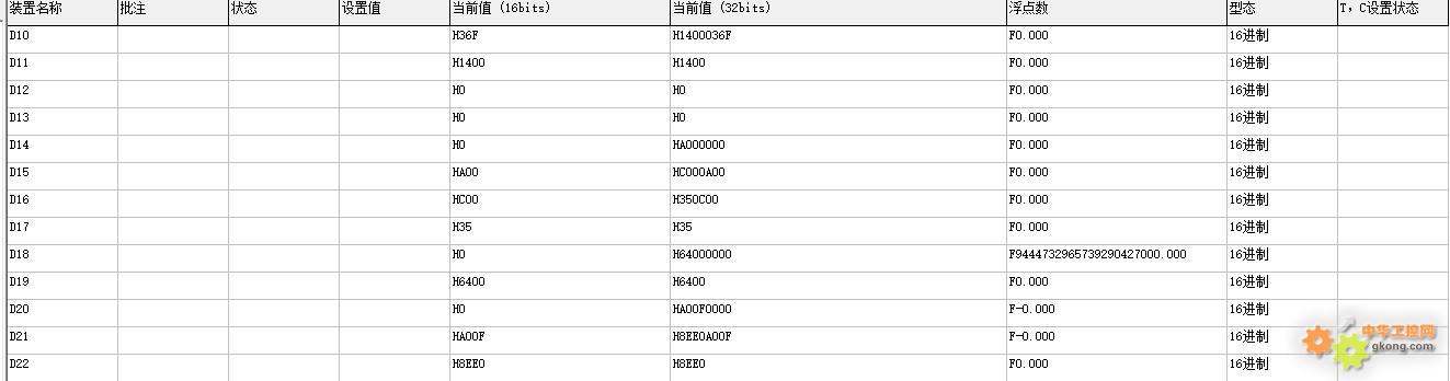

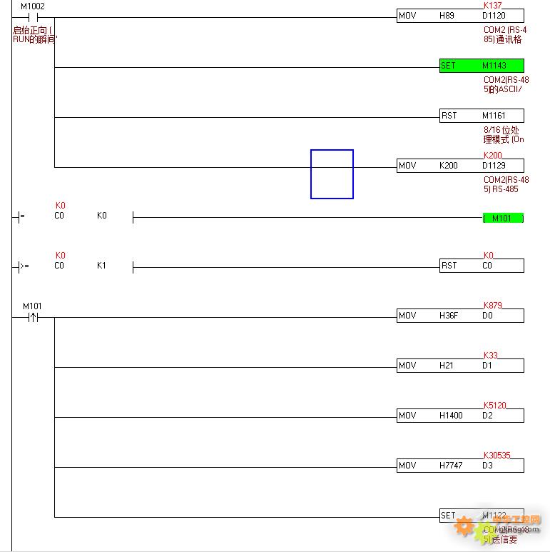

串口助手检测的发送数据6F 03 21 00 00 14 47 77
检测到的接受数据6F 03 00 14 00 00 00 00 00 00 00 0A 00 0C 35 00 00 00 00 64 00 00 0F A0 E0 8E
还是无法转换
