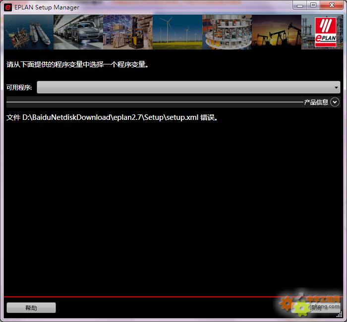

各位朋友安装出现这个提示是什么问题?系统是win7 32位,eplan 是2.7

建议楼主在win764位系统上试一试

这个应该是系统不支持,换低版本吧

2.2版本足够用了还稳定

EPLAN 平台现仅支持 64 位版本的 Microsoft 操作系统 Windows 7、Windows 8.1 和 Windows 10。
所安装的 EPLAN 语言必须受操作系统支持。
EPLAN 平台可支持下列操作系统:
工作站
Microsoft Windows 7 SP1 (64 位) Professional、Enterprise、Ultimate 版
Microsoft Windows 8.1 (64 位) Pro、Enterprise 版
Microsoft Windows 10 (64 位) Pro、Enterprise 版

那么就安装EPLAN V2.4或以下版本,以上版本需要64位操作系统。

确实是这样。可能是系统被修改之后的系统,我之前也遇到过这种情况,后来换成原生态系统就可以了,

做工控尽量换成64位的系统

换成WIN7 64位系统吧

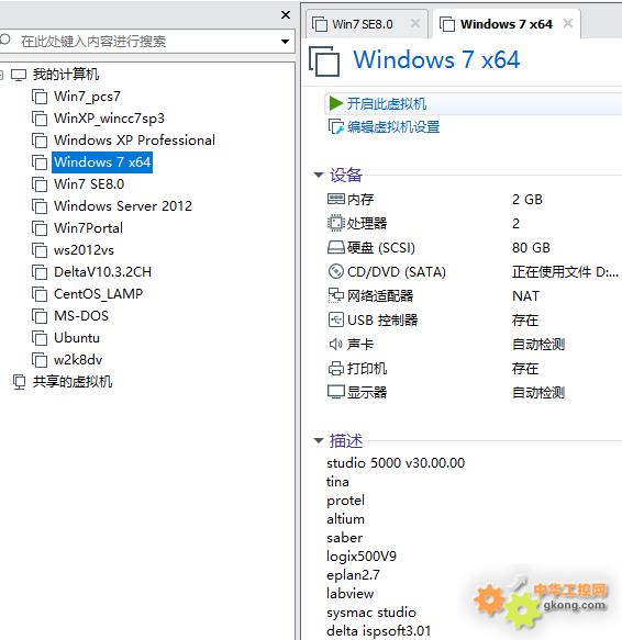

win7 64位,表示安装了.
