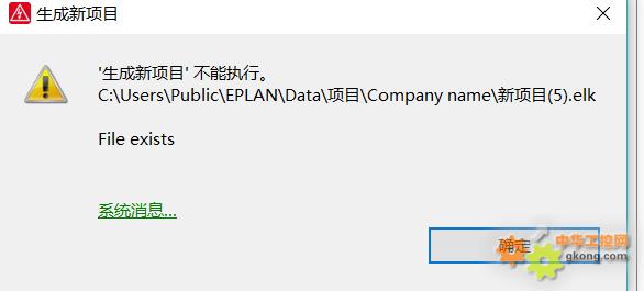

2.6版本新建项目时提示如图,求解决办法!

能不能重新安装一下软件试试看吧,看一下系统消息是什么代码

看提示是因为文件存在.换个名字试试?

这个项目名存在了,重新换个名字

查看下系统消息
