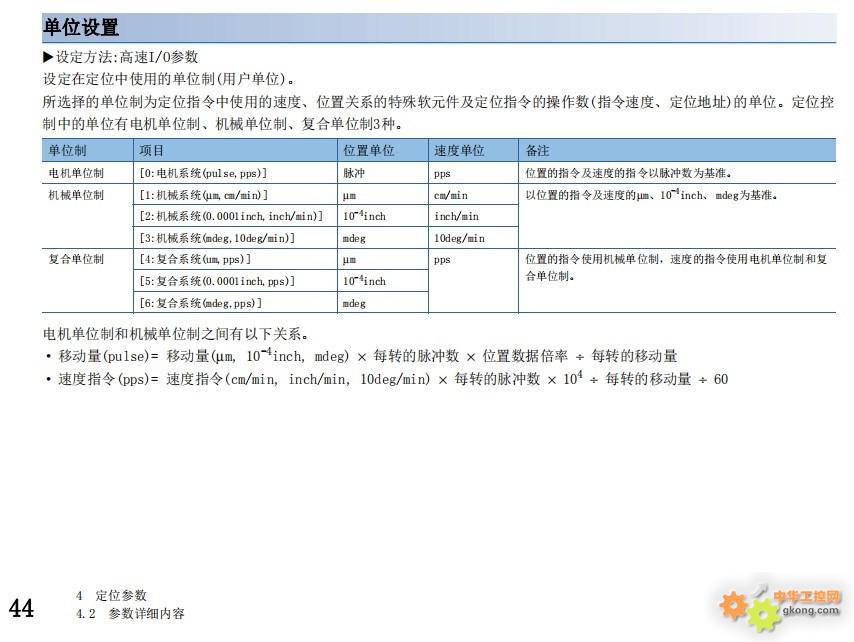

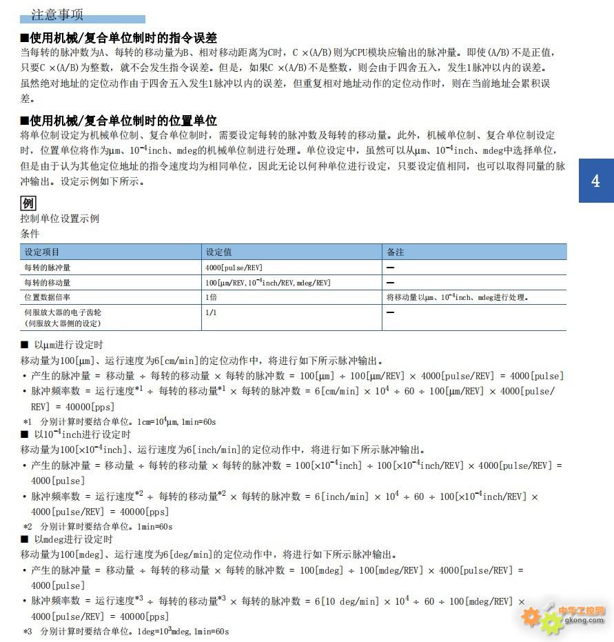

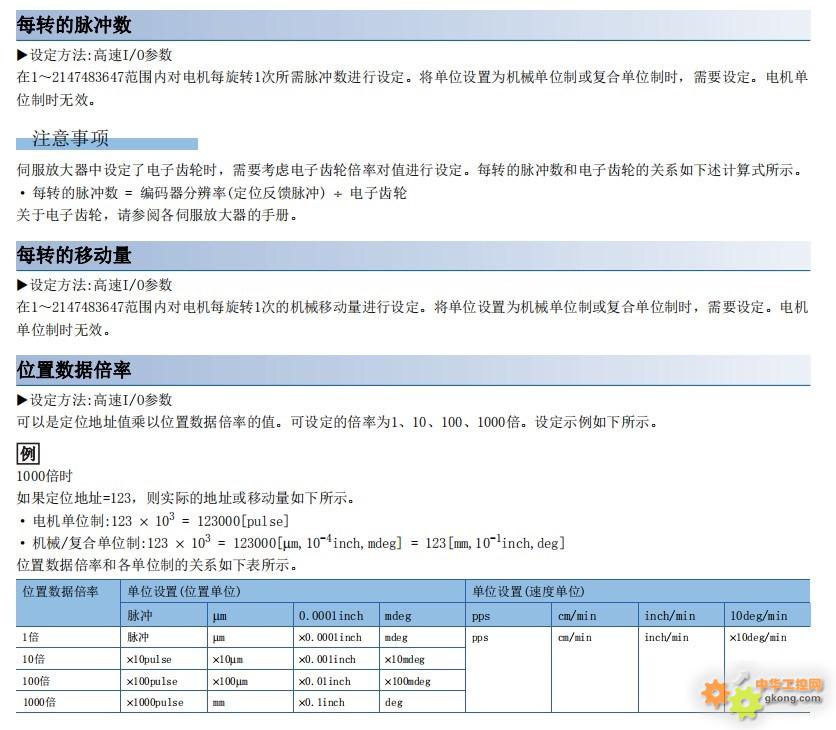

各位老大,下图中当前位置用户单位和脉冲单位分别是什么意思呢?求祥解,谢谢啦
