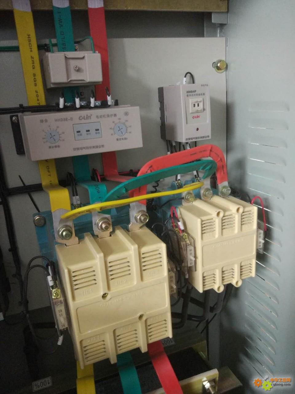

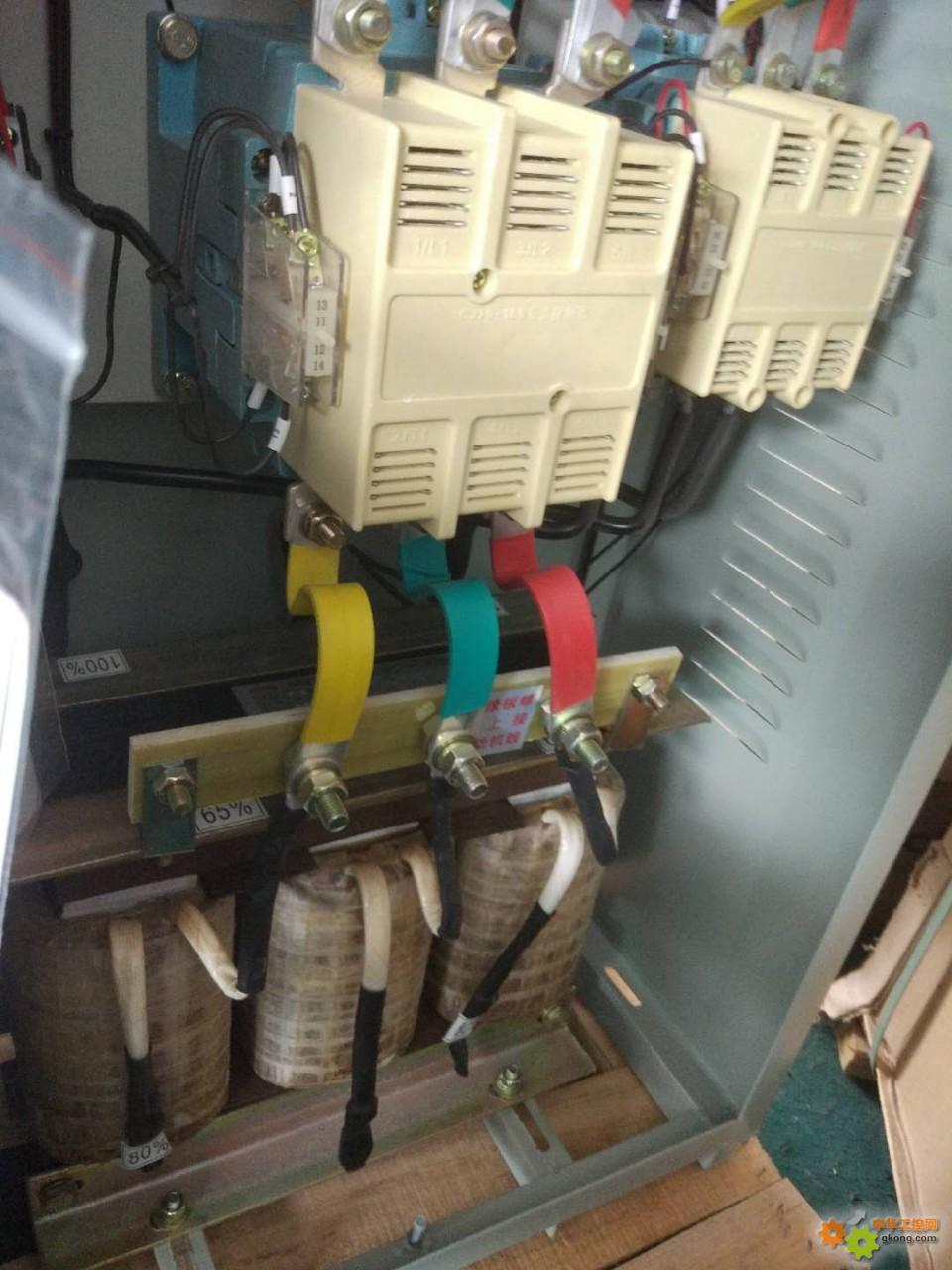

一个自耦降压的柜子。
汇流排全部用的铝排,这虽然不常见但只要载流量满足倒也没什么。
只是这做工让我大开眼界!尤其是下面图中那折弯真是让人不醉不行。

接触器到接触器汇流不提倡,有拉伸,破坏了导电密度,接触器到QZB母排园弯很好,没有涡损,提倡。我在指导装配时母排折弯角度不能小于120°还要折两次完成,很早就是这样要求了。

部分常规的尚可;有不有可能,为不同人的手艺。
