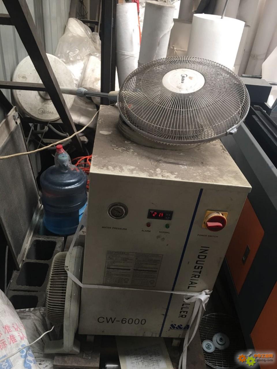

一台冷水机压缩机风扇不动作,电工这样操作:理由是找不到启动电容在哪里,无法更换!

不一定电容坏了,控制板继电器有问题的时候输出不正常风扇没得电也不转,我曾经碰到过一台风扇线圈绝缘破坏,其他正常,风扇一运行漏电断路器马上跳闸,它和压缩机并联的,刚开始以为压缩机坏了,一步一步查到了风扇……

只有你想不到,没有现场工人做不到的,难道这不能用么?
这也不能全怪现场工人吧,首先动柜子动出了问题怎么办,这是主要问题

我这里生产部门的水泵轴承发热和破碎机液压油过热,生产部门全部都是拿压缩空气辅助降温,还有一台设备是用气动风扇辅助降温,多次阻止无效,也不敢给他们停,造成片刻停产他们能说成影响一半的产量,我只好把我们的大电风扇借给他们,让他们用风扇降温。如果任由他们用压缩空气给我造成的压力更大(水电气全在我这压着),风压不足影响大面积生产,只能无奈的推荐使用电风扇。

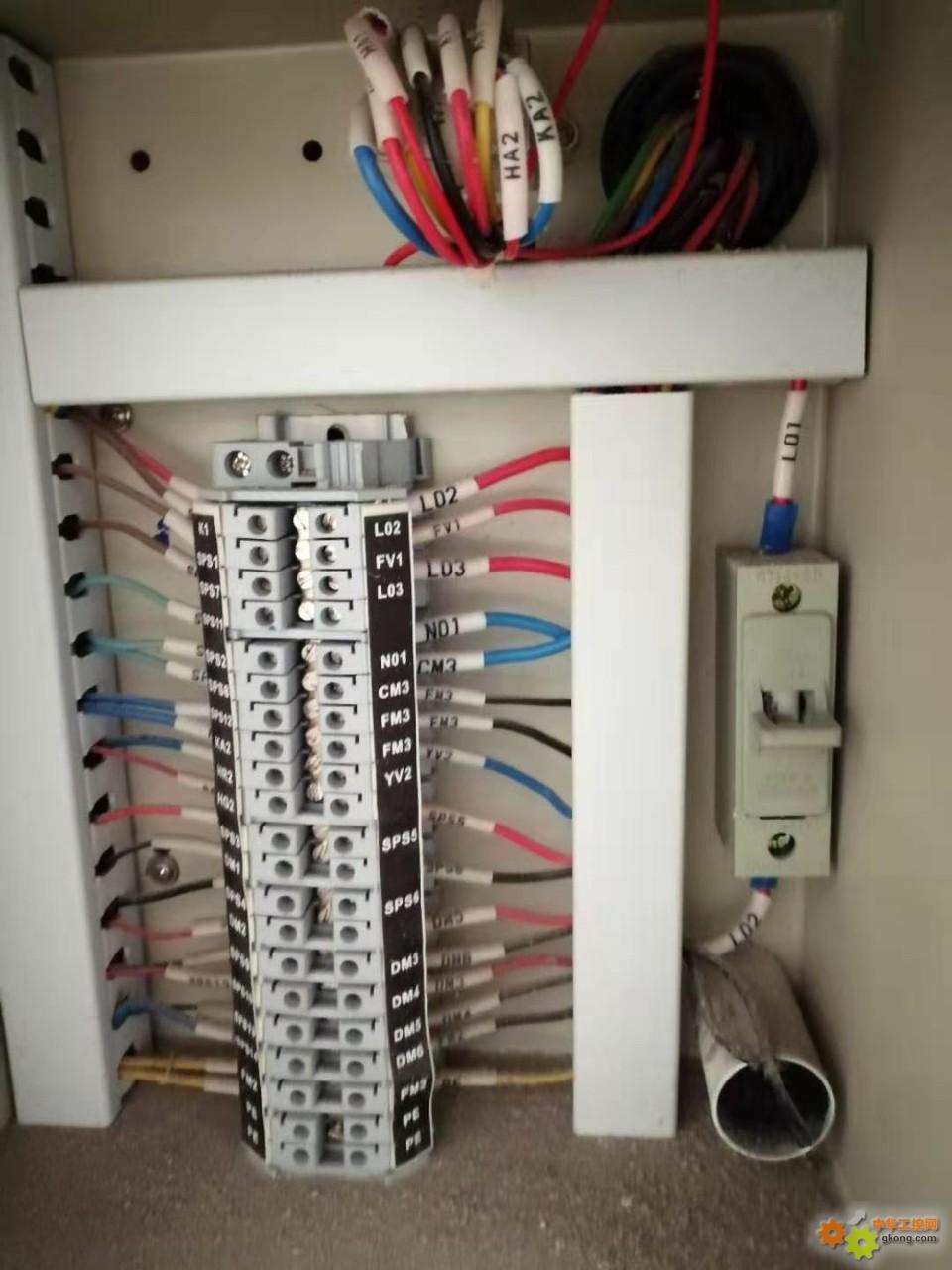

电工也是奇葩,我也醉了,看楼主的照片,电容就在端子旁边
眼神不错,之所以说奇葩道理就在这里

应急处理能力还是要肯定的嘛,必竟没影响生产

生产线上,这也是他们的智慧
像接触过的某显像管厂,保修电话过来,15分钟没恢复,你一个月奖金没了
