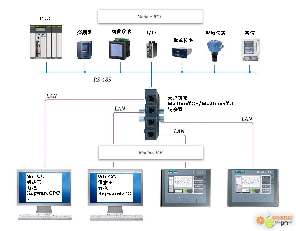

一)应用范围:
A.带有 modbus RTU 接口的 PLC 转成以太网通讯( modbus TCP协议)
B.各种带有 modbus RTU 协议的现场仪表、设备转换成以太网通讯(modbus TCP协议)
例如:电脑(组态王、力控、WinCC、KepwareOPC...)、触摸屏通过以太网,即modbus TCP协议通过我们的该协议转换器,与现场仪表、PLC、DCS等带有modbus RTU协议(RS485))的设备进行通讯
C.尤其适用于很多工业仪表的开发者,因为modbusRTU的接口非常容易制作,而以太网接口的设计和制作就门槛很高,研发者使用我们的产品,就能迅速将RS485通讯提升为以太网通讯,产品档次和研发速度都得到提升。(它有点象串口服务器!但功能更强大,适用范围更广)

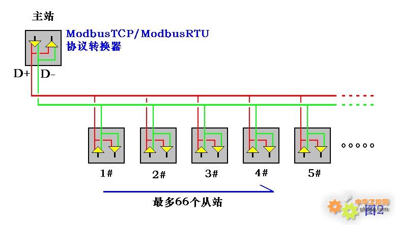

二)安装:

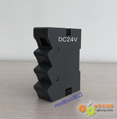

35mm导轨安装,DC 24V供电(3W)
产品正面有一个网口或四个网口(一个网口399元,四个网口499元),用于连接电脑、触摸屏、以太网交换机;
产品侧面上部,有一两孔可插拔式端子,用于连接直流24V电源;
产品侧面下部,有一三孔可插拔式端子,用于连接modbus RTU双绞线D+、D-,以及通信地(注:一般该端子不接,只有modbus 设备也有通信地时,才将它们连接在一起,以提高抗干扰能力)
图2:

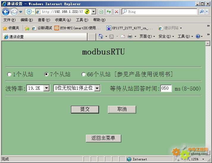

我们公司的(ModbusTCP转modbusRTU)协议转换器,内部有一个IP地址(出厂预设为192.168.1.10;它还预留了一个后门地址192.168.1.222-注:并不是转换器的真实地址,用于当用户忘记实际的IP地址后,通过在IE浏览器中键入192.168.1.222来进入内部设置页面-网页,来查看或设置转换器的内部实际设置值),如图:
这里就有一个问题了,上位机(电脑)如何通过一个IP地址(我们的转换器)与多个modbusRTU 从站设备通讯呢?我们的转换器有三种从站地址对应方式(可选),最多可连接66个modbus 从站仪表或设备以及PLC等
第一种方式:从站只有一个,站号为1
第二种方式:从站共有七个,站号为1-7
      modbus TCP起始地址与 modbus从站的对应关系
      00000-09999对应 1号从站0-9999
      10000-19999对应 2号从站0-9999
      20000-29999对应 3号从站0-9999
      50000-59999对应 6号从站0-9999
      60000-65535对应 7号从站0-5535
第三种方式:从站共有66个,站号为1-66
      00000-00999对应 1号从站0-999
      01000-01999对应 2号从站0-999
      02000-02999对应 3号从站0-999
      64000-64999对应 65号从站0-999
      65000-65535对应 66号从站0-535

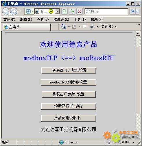

五)设置简单
只要将从站个数、设备的波特率、数据位、校验方式填入就完成了转换器的设置工作。
具体过程如下:用网线把转换器和电脑连接,在电脑的IE浏览器地址栏中直接键入192.168.10 ,然后回车键,如下图3

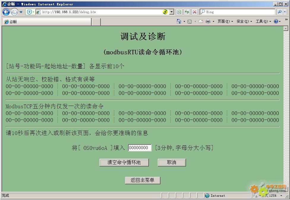

六)调试及诊断
A.如果从站没有响应、校验出错或返回格式有误可以在转换器的《调试及诊断》页面中,显示前10个有故障的modbus命令,用于通讯分析。
B.有些modbusTCP命令在五分钟内仅发送了一次,只后就不再出现,针对这种几乎不再使用的命令,也会显示在转换器的《调试及诊断》页面中,用户可以通过【清空命令循环池】,来阻止这些命令不断地循环读取从站,提高有用数据的刷新频率,当然如果之后该命令又从新出现,那它还是会被加入命令循环池中,不断地循环读取从站数据。
图4

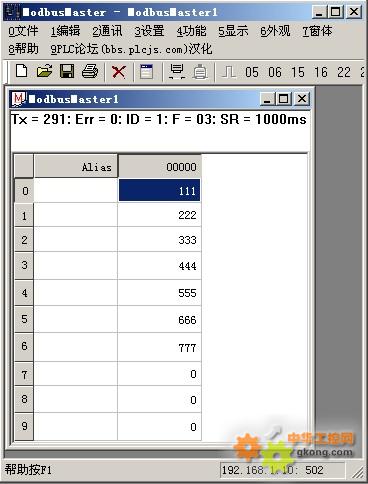

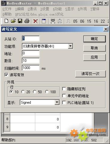

八)简单演示:使用ModbusMaste 作为上位软件对我们的ModbusTCP/ModbusRTU转换器进行演示,下位侧使用西门子S7-200的PPI口作为modbusRTU从站
运行ModbusMaste,然后鼠标-2-通讯N-连接

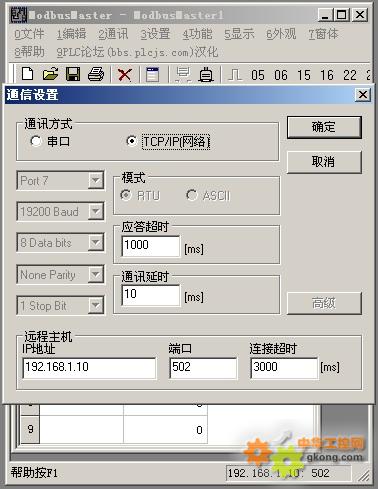

选择 TCP/IP(网络) ,远程主机 IP地址192.168.1.10,其余使用缺省设置,然后【确定】

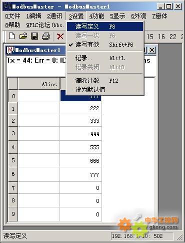

鼠标-3-设置-读写定义
填入从站号:1,功能码 03,起始地址0,数目:10,然后【确定】
