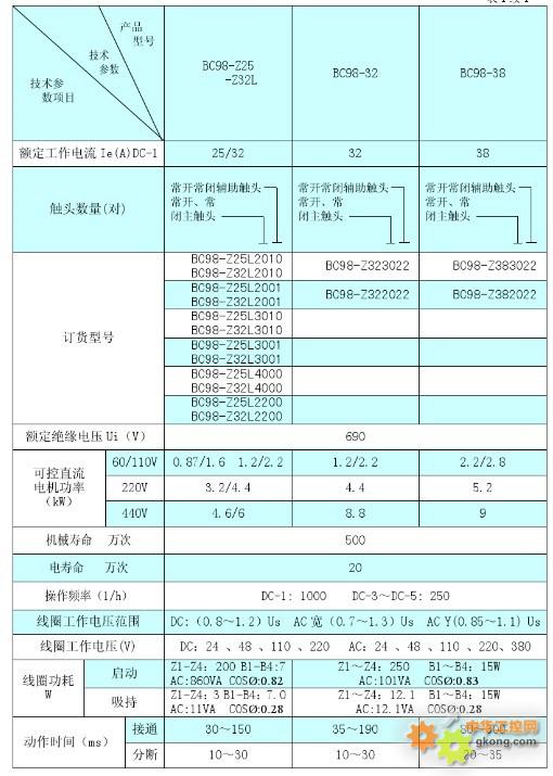

现在是新旧加一起6个直流接触器(3个新的,三个旧的)这六个分别用同一个直流电源测试明显只有两个旧的动作顺畅,4个动作缓慢,动作电流都是一样的。用肉眼观察都能分辨。

是不是质量有问题

回复 #11楼 YXBK
如果按您提供的资料肯定是不合格了

控制电源是DC220V的吗?可以看一看说明书上,有无动作时间的数据。
或可考虑一下影响其时间常数的因素,或观察铁心端面的情况等。
直流电源是哪一种类型的;换了直流电源也不行,吸合、释放都非常缓慢,是不好理解。
定做的,或可咨询厂家。
